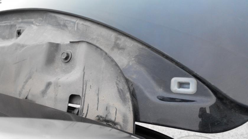

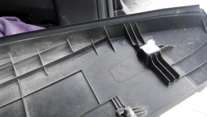

scientisti Опубликовано 9 октября, 2014 Жалоба Поделиться Опубликовано 9 октября, 2014 (изменено) А как снимается задний дополнительный стоп. Нигде не могу найти. Обивка 5 двери снимается?Внутренний пластик с двери снимете, откручиваете спойлер-обрубыш. а пластик необходимо весь снимать или хватит только верхнего? он же из двух частей состоит... Нет, только верхнюю часть. Предварительно сдерните с нее уплотнитель.Потом откручиваете 7 болтов и снимайте спойлер, но помните, что по краям он еще крепится на пластиковых защелках - нужно его сдергивать с них. Изменено 9 октября, 2014 пользователем scientisti 2 Ссылка на комментарий

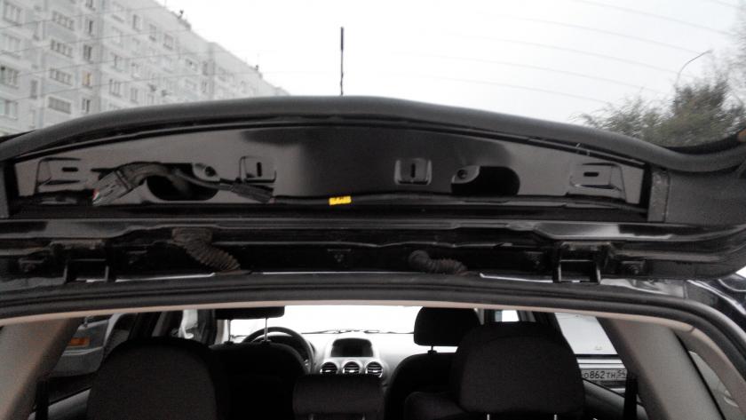

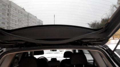

MakC.52 Опубликовано 30 октября, 2014 Автор Жалоба Поделиться Опубликовано 30 октября, 2014 вчера посмотрел на свой стоп сигнал в темноте - оказывается он горит но крайне тускло - так что видно сами кристалы светодиодов. Это что может быть? Испортился сам стопарь или к нему подходит очень маленкий ток??? вроде сразу все диоды одновременно испортися не могут (( Думаю не покупать оригинал а купить что то типа этого и приклеить на стекло сзади - http://rus-butovo.ru/product/42658/ - стоит копейки а все равно его не видно будет с улицы а из салона будет виден только корпус.Мне в принципе и так ездится не плохо, я за безопастность переживаю. я вот прочитал предыдущие посты и посмотрел фото - не могу никак понять - как получить доступ к креплению заднего пластика??? Они под резинкой уплотнителя чтоли??? Ссылка на комментарий
MakC.52 Опубликовано 1 ноября, 2014 Автор Жалоба Поделиться Опубликовано 1 ноября, 2014 Все купил и поставил - не плохо очень получилось. фонарь за 250 р. и установка знакому электрику 350. Правда пришлось погемороится - не так просто спойлер снимается. Если есть желание - могу скинуть фото. Ссылка на комментарий
VLAD1971 Опубликовано 1 ноября, 2014 Жалоба Поделиться Опубликовано 1 ноября, 2014 Будьте добры фото. Ссылка на комментарий
