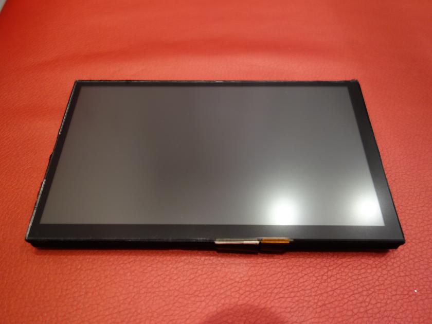

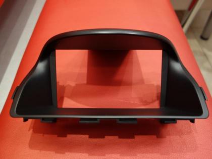

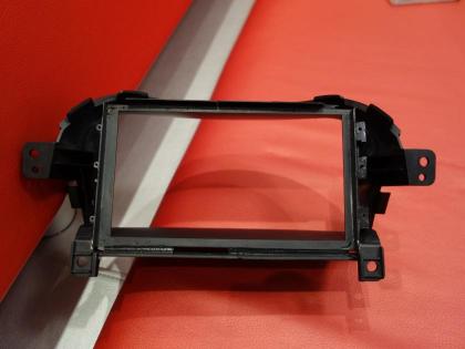

Ну вот наконец то появилось время, я занялся доработкой рамки дисплея от магнитолы CAV-8070AP
Возился с ним 3 месяца

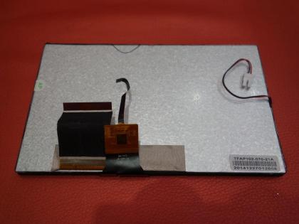

Для основы была взята магнитола http://www.ebay.com/itm/2DIN-Autoradio-Android-4-4-Car-DVD-GPS-Nav-for-Opel-Vauxhall-Corsa-Antara-Zafira-/171444061384
Дисплей взят от неё и рамка доработана для этого дисплея. В магнитоле есть функция отключения DVD плеера, после этого я демонтировал DVD плеер плата магнитолы небольшого размера, динамик центральный тоже демонтирован, сейчас собираю коробку для платы от магнитолы. Места для установки коробки после демонтажа динамика вполне хватает.
На дисплей приклеил антибликовую плёнку купил для планшета в DNS
Хочу доказать что полный проект с заменой убого БК возможен с нормальным интерфейсом, хорошим звуком и отображением датчиков авто возможен.
