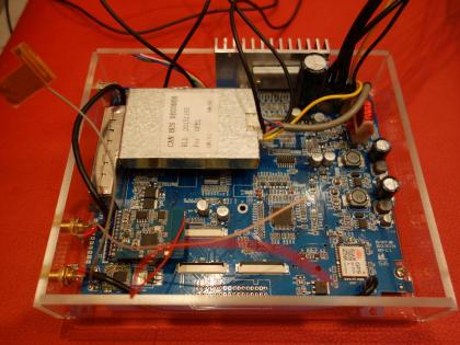

Усилитель TDA 7850 не очень требователен с охлаждению, но охлаждение для него поставлю с кулером для лучшей работы)) коробка получилась 170×140×37
  • 2 недели спустя...

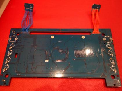

Ну вот наконец-то вытащил кишки магнитолы, собрал коробку для внутренностей,  в верхней крышке пришлось выпилить отверстие, под конденсатор так как поставил мощнее. DVD плеер убрал canbus декодер упаковал во внутрь, для него собрал коробочку из жести получилось компактно, проблема с платой которая стоит за дисплеем, она большая, как-то надо ее запихать, но это уже по ходу пьесы в выходные буду ставить там по обстановке попытаюсь её как-нибудь установить, она кстати и является мозгами магнитолы в ней установлен слот DDR3 по контактам как для памяти ноутбука, но на нем стоит и процессор и память, как говорится всё в одном. На плате выпаял регулятор громкости, кнопки, светодиоды.Больше ничего не трогал.

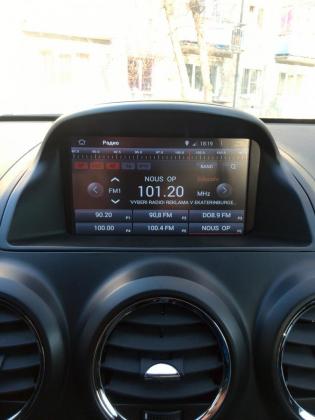

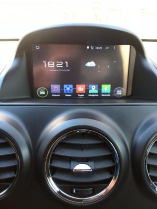

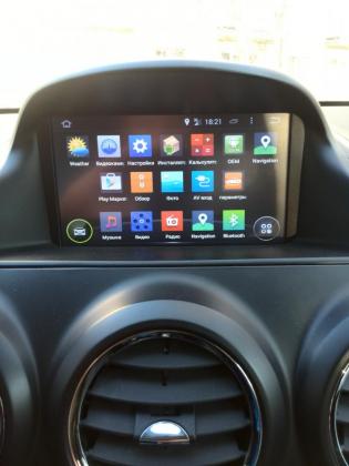

Ну вот всё вроде сделал :yahoo:
Программу для бортового компа ещё не установил, деньги на USB модем не закинул, поэтому не могу показать как видео из интернета пашет. Но всё летает и не глючит, до этого тестировал аппарат не разу за год не глюкнул

И вот что получилось, конечно тюнингом БК это не назовёшь но всё равно удобно, минус что без штатного дисплея магнитола не запускается, но я над этим работаю, чтобы этот убогий БК убрать. По сравнению с CAV8070AP небо и земля у меня был такой аппарат. Но не смотря на переделки звукового усилителя с DVD100Navi не сравнить Delphi Grundig  играет на голову выше, ребята с  сайта 4pda.ru прокачивают этот агрегат и вроде проблема с улучшением звука решается http://4pda.ru/forum/index.php?showtopic=704299&st=0&do=findComment&comment=44575001
