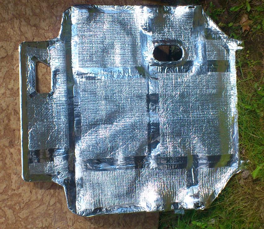

VLAD1971 Опубликовано 1 июля, 2014 Жалоба Поделиться Опубликовано 1 июля, 2014 Фотографии оклейки и установленной защиты. После установки стал слышать работу стоек.Замеров шумомером не делал по субъективным ощущениям стало не много тише. Ссылка на комментарий
zloi_kot Опубликовано 1 июля, 2014 Жалоба Поделиться Опубликовано 1 июля, 2014 (изменено) ну вы батенька и маньяк.. этак и глушитель шумкой обмотаете.. Изменено 1 июля, 2014 пользователем zloi_kot Ссылка на комментарий
Иванович Опубликовано 1 июля, 2014 Жалоба Поделиться Опубликовано 1 июля, 2014 (изменено) Зимой на пользу, часть излучать назад в подкапотное будет. Изменено 1 июля, 2014 пользователем Иванович Ссылка на комментарий
Vladkhar Опубликовано 2 июля, 2014 Жалоба Поделиться Опубликовано 2 июля, 2014 Че-то мне кажется перебор... Ссылка на комментарий
Иванович Опубликовано 2 июля, 2014 Жалоба Поделиться Опубликовано 2 июля, 2014 Нормально, когда смотрел как северяне пеноизолом и пенофолом утепляются и выбирал что на капот приладить на зиму на Астру темку посмотрел в тырнете. Шумка с такой теплоизоляцией на пользу. Ссылка на комментарий
Ромчелло Опубликовано 5 июля, 2014 Жалоба Поделиться Опубликовано 5 июля, 2014 На северах это может и актуально. Но в средней полосе,не говоря о югах в жару,да если еще и в пробке, для охлаждения акпп такое утепление будет совсем не айс.... Ссылка на комментарий
Limonade Joe Опубликовано 7 июля, 2014 Жалоба Поделиться Опубликовано 7 июля, 2014 На северах это может и актуально. Но в средней полосе,не говоря о югах в жару,да если еще и в пробке, для охлаждения акпп такое утепление будет совсем не айс....и рейке тоже очень не айс Ссылка на комментарий
Noo Опубликовано 11 июля, 2014 Жалоба Поделиться Опубликовано 11 июля, 2014 (изменено) Нормально, когда смотрел как северяне пеноизолом и пенофолом утепляются и выбирал что на капот приладить на зиму на Астру темку посмотрел в тырнете. Шумка с такой теплоизоляцией на пользу.ну я с севера, никого не видел с утепленной броней и не слышал кроме как здесь. Утепляют только капот и термоодеяло на двигатель, ну решетку закрывают еще. А броня если обклеена, то через год начнет отваливаться эта доработка. Вода постоянно в ней, снег, грязь, то жара то холод. И вообще сомнительно что тепло держит, тепло идет наверх и то как сверху двигателя утеплено так и будет оно удерживаться. По моему это все равно что колесные диски утеплить.У нас в эту зиму -52 было несколько дней, -40 неделю, -30-35 месяц стоял. Немного помогает одеяло и у кого термостат пропускает то помогает закрытие решетки. ВСЁ, больше ничего не придумали у нас. Limonade Joe правильно подметил, не стоит делать термос из машины. Изменено 11 июля, 2014 пользователем Noo Ссылка на комментарий

Иванович Опубликовано 11 июля, 2014 Жалоба Поделиться Опубликовано 11 июля, 2014 (изменено) Виды переноса тепла1) Конвекция2) Теплопроводимость3) ИзлучениеФольгированный пенофол очень неплохо выполняет защиту от п.3.Если положить на стеклянное одеяло или укрепить даже без него на капот Пенофол будет много теплее. Кабина Камаза утепленная самоклеящимся пеноизолом обычная практика. Изменено 11 июля, 2014 пользователем Иванович Ссылка на комментарий
