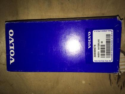

melbu Опубликовано 19 июня, 2014 Жалоба Поделиться Опубликовано 19 июня, 2014 (изменено) Кстати, если не найдете, подходит от вольвы 30699674 Изменено 19 июня, 2014 пользователем melbu Ссылка на комментарий
melbu Опубликовано 19 июня, 2014 Жалоба Поделиться Опубликовано 19 июня, 2014 :hi:/> Ценник на экзисте сопоставим со стоимостью бачка((( http://www.ebay.com/itm/1X-Headlight-Washer-Pump-For-BMW-E36-E38-E39-E46-E53-E60-E63-E65-X3-X5-Z4-318/261480833962?_trksid=p2047675.c100011.m1850&_trkparms=aid%3D222007%26algo%3DSIC.MBE%26ao%3D1%26asc%3D23423%26meid%3D7732360539876395525%26pid%3D100011%26prg%3D10050%26rk%3D2%26rkt%3D10%26sd%3D221244033165 $25 Ссылка на комментарий
Vrn36 Опубликовано 19 июня, 2014 Автор Жалоба Поделиться Опубликовано 19 июня, 2014 Volvo 30 699 674 Насос омывателя фар вольво найс прайс 2 3 дн. Москва MUST 1 960 р. на экзисте нашел. Ссылка на комментарий
Vrn36 Опубликовано 19 июня, 2014 Автор Жалоба Поделиться Опубликовано 19 июня, 2014 (изменено) Был найден такой моторчик http://avto.pro/zap-3130670001-MEYLE-2065328150/с виду очень-очень похож.и ценник 500рублей Изменено 19 июня, 2014 пользователем Vrn36 Ссылка на комментарий
S@chok Опубликовано 19 июня, 2014 Жалоба Поделиться Опубликовано 19 июня, 2014 Был найден такой моторчик http://avto.pro/zap-3130670001-MEYLE-2065328150/с виду очень-очень похож.и ценник 500рублей Вы у Jet Li спросите, а то на экзисте частенько цены не в адеквате. Ссылка на комментарий

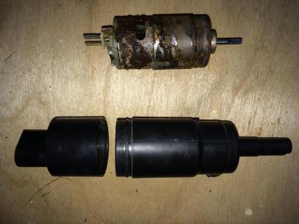

ALEX96 Опубликовано 31 октября, 2014 Жалоба Поделиться Опубликовано 31 октября, 2014 (изменено) не работал омыватель фар, при включении перегорал предохранитель. Пришлось снимать подкрылок и снимать моторчик. В итоге: родной моторчик внутри весь сгнил, новый подходит от вольво, стоимость около 2000 рублей Изменено 31 октября, 2014 пользователем ALEX96 Ссылка на комментарий
Memphisz Опубликовано 3 декабря, 2014 Жалоба Поделиться Опубликовано 3 декабря, 2014 (изменено) MELBU said: http://www.ebay.com/itm/1X-Headlight-Washer-Pump-For-BMW-E36-E38-E39-E46-E53-E60-E63-E65-X3-X5-Z4-318/261480833962?_trksid=p2047675.c100011.m1850&_trkparms=aid%3D222007%26algo%3DSIC.MBE%26ao%3D1%26asc%3D23423%26meid%3D7732360539876395525%26pid%3D100011%26prg%3D10050%26rk%3D2%26rkt%3D10%26sd%3D221244033165$25 Был найден такой моторчик http://avto.pro/zap-3130670001-MEYLE-2065328150/с виду очень-очень похож.и ценник 500рублей Купил я моторчик по указанным ссылкам и могу теперь точно сказать, что от нашего моторчика он отличается штуцером! Вообще это можно было понять и раньше по фото, но я не обратил внимания, поэтому понял только когда мне его сняли... не работал омыватель фар, при включении перегорал предохранитель. Пришлось снимать подкрылок и снимать моторчик. В итоге: родной моторчик внутри весь сгнил, новый подходит от вольво, стоимость около 2000 рублейALEX96, а как вы сняли пластиковый корпус? Он разборный? Можно ли, например, поменять внутренности и вставить в родной корпус? мой родной моторчик мастер запустил, но его хватило ровно на проверку от 12В и одно использование)) Проблема там в том, что он "заедает", стукнули по нему, сработал 1 раз, а дальше тю-тю все тоже самое... Изменено 3 декабря, 2014 пользователем Memphisz Ссылка на комментарий
ALEX96 Опубликовано 3 декабря, 2014 Жалоба Поделиться Опубликовано 3 декабря, 2014 (изменено) MELBU said: http://www.ebay.com/itm/1X-Headlight-Washer-Pump-For-BMW-E36-E38-E39-E46-E53-E60-E63-E65-X3-X5-Z4-318/261480833962?_trksid=p2047675.c100011.m1850&_trkparms=aid%3D222007%26algo%3DSIC.MBE%26ao%3D1%26asc%3D23423%26meid%3D7732360539876395525%26pid%3D100011%26prg%3D10050%26rk%3D2%26rkt%3D10%26sd%3D221244033165$25 Был найден такой моторчик http://avto.pro/zap-3130670001-MEYLE-2065328150/с виду очень-очень похож.и ценник 500рублей Купил я моторчик по указанным ссылкам и могу теперь точно сказать, что от нашего моторчика он отличается штуцером! Вообще это можно было понять и раньше по фото, но я не обратил внимания, поэтому понял только когда мне его сняли... не работал омыватель фар, при включении перегорал предохранитель. Пришлось снимать подкрылок и снимать моторчик. В итоге: родной моторчик внутри весь сгнил, новый подходит от вольво, стоимость около 2000 рублейALEX96, а как вы сняли пластиковый корпус? Он разборный? Можно ли, например, поменять внутренности и вставить в родной корпус? мой родной моторчик мастер запустил, но его хватило ровно на проверку от 12В и одно использование)) Проблема там в том, что он "заедает", стукнули по нему, сработал 1 раз, а дальше тю-тю все тоже самое... у старого моторчика корпус разъеденил руками очень легко, сам мотор провернуть не мог, да и наверно он бы уже не стал работать, поставить что то другое в старый корпус не пробовал, так как подобрать не просто. У нового моторчика корпус оказался литой, не разборный. Поставить в родной корпус новый мотор проще простого, если он конечно подойдёт по всем размерам, там ни чего сложного. Изменено 3 декабря, 2014 пользователем ALEX96 Ссылка на комментарий
