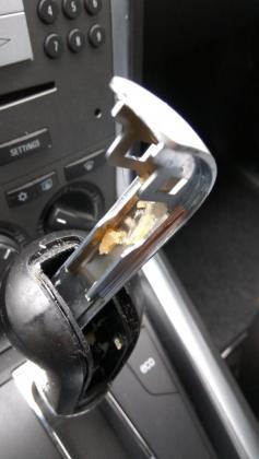

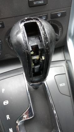

blazer_xxx Опубликовано 14 октября, 2016 Жалоба Поделиться Опубликовано 14 октября, 2016 А на рестайле можно снять только эту пластмассовую деталь посередине? Если да, то как?Писал где-то в другой теме. Просто поддеваете ее плоской небольшой отверткой в месте стыка с кожей рычага акпп. Короч, по периметру этой пластиковой штуки. Слегка тянете наверх, без фанатизма, у вуа-ля) 2 Ссылка на комментарий
FIN Опубликовано 14 октября, 2016 Жалоба Поделиться Опубликовано 14 октября, 2016 Я б зааквапринтил - и полет фантазии допустим, и бюджетно, и больше, чем за год, не единой потертости или царапины) Я хочу старую покрасить в родной цвет и покрыть лаком. Новая накладка сотрётся - заменю.А на рестайле можно снять только эту пластмассовую деталь посередине? Если да, то как? Аккуратно кончиком ножа поддел верхний правый угол и накладка отошла. Тянем вверх и она с легкостью выходит из пазов.Одеваем назад вертикально. На накладке с внутренней стороны может быть смазка для кнопки селектора АКПП, лично я её перенёс на новую накладку и собрал в обратном порядке. 1 Ссылка на комментарий

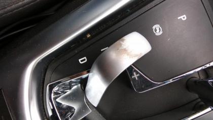

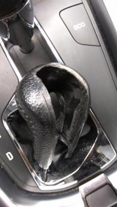

djVu Опубликовано 1 октября, 2017 Жалоба Поделиться Опубликовано 1 октября, 2017 Вопрос снятия ручки АКПП на рестайле я так понимаю никому не удалось решить? Мне сейчас предстоит либо её варварски сдёрнуть (но получится ли это без причинения вреда пластику - не известно) чтобы отдать на перетяжку, либо восстановить заводскую "шкуру" (чем я на данный момент и занимаюсь с помощью крема Salamander для гладкой кожи). Но мысль её снять всё-таки меня не покидает, может кто уже это сделал подскажет как. Вставку декоративную под хром как и всем мне не удалось вытащить не обломав нижние зацепы. Я кстати уже её отаквапринтил (получилось очень не дурно).Вот фото того как было, если кому интересно ("шкурка" слезла как с линяющей змеи, легким движением) П.С. правильно кто-то ранее уже постил: никаких болтиков после сдёргивания вниз хромированной "юбки" не оказалось как на дорестайле(( Ссылка на комментарий
