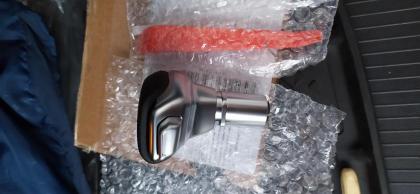

Дерзкий Опубликовано 9 декабря, 2021 Жалоба Поделиться Опубликовано 9 декабря, 2021 Поставил ручку АКПП от Шевроле Круз с Али. Родную рестайл снял без проблем. Отщелкнул отверткой плоской хром-накладку нижнюю, сделал надпил полотном от ножовки по металлу и подцепил эту фиксирующую скобу шилом. Она вышла из пазов, ручка легко снялась. Повреждения от пропила скроются под хром-накладку если возникнет желание поставить её обратно. Ссылка на комментарий

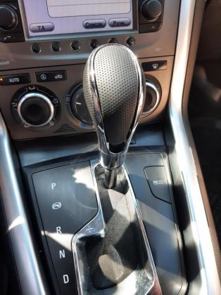

Blocker Опубликовано 10 декабря, 2021 Жалоба Поделиться Опубликовано 10 декабря, 2021 Такая на Крузе стоит? Прикольная. Должен приехать, что как миниму не хуже .Тут даже и "колхозом"не пахнет.Это из категории приятного улучшайзинга.) Ссылка на комментарий

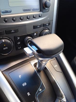

Дерзкий Опубликовано 11 декабря, 2021 Жалоба Поделиться Опубликовано 11 декабря, 2021 Такую ставят на Круз, на какой-то из Бьюиков и ещё что-то. Подходит на Антару. Вроде современно выглядит) Ссылка на комментарий
S@chok Опубликовано 12 декабря, 2021 Жалоба Поделиться Опубликовано 12 декабря, 2021 Ручка чумовая, почти как на Пассате B6. Ссылка на комментарий
FID Опубликовано 12 декабря, 2021 Жалоба Поделиться Опубликовано 12 декабря, 2021 Такая ручка более эргономична для кисти,нафига начали ставить а-ля "механика".На Ниссан Террано у меня была старая,может не очень красивая,но удобная кочерга,а на Каптюре такая ж как на Антаре.Гондурасы... Ссылка на комментарий
