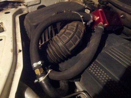

Sid Опубликовано 23 марта, 2015 Жалоба Поделиться Опубликовано 23 марта, 2015 И я даже его уже приобрел и доработал, две недели не доходят руки поставить его на место. а подробнее? Вот сходил и поставил, пока на время тестового периода так. Пытался найти место за воздушным фильтром-не получается поставить, места вообще нет. Стоимость этого "чуда" 1000р, доработка заключалась в заполнении внутренностей мет.стружкой (губкой), удлинением впускной трубки на 2/3 глубины и рассверливанием входных отверстий - был диаметр 12 мм, а из сапуна выходит 22мм. 2 Ссылка на комментарий
Евгений26 Опубликовано 23 марта, 2015 Жалоба Поделиться Опубликовано 23 марта, 2015 а что за устройство?где куплено, ссылка? Ссылка на комментарий
Иванович Опубликовано 23 марта, 2015 Жалоба Поделиться Опубликовано 23 марта, 2015 (изменено) Этого добра валом, можно и самому бюджетно заколхозить.PS Sid первому установившему на Антару респект! Изменено 23 марта, 2015 пользователем Иванович Ссылка на комментарий
Sid Опубликовано 23 марта, 2015 Жалоба Поделиться Опубликовано 23 марта, 2015 (изменено) а что за устройство?где куплено, ссылка?Устройство найдено на Авито по запросу "маслопомойка", уверен что приехало к нам из поднебесной, с Алиэкспресса и к производителю GReddy имеет такое же отношение как я к убийству Кеннеди) Так что найти не проблема совсем, Есть и круглого сечения и кубовидные...http://sankt-peterburg.farpost.ru/oil-catch-tank-greddy-masloulovitel-maslo-pomojka-13033294.html вот например, но ценник чтот задран оченьЭтого добра валом, можно и самому бюджетно заколхозить.PS Sid первому установившему на Антару респект!Спасибо, Иванович! Изменено 23 марта, 2015 пользователем Sid Ссылка на комментарий
