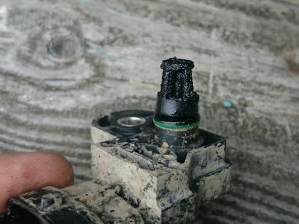

Wintt Опубликовано 18 мая, 2015 Жалоба Поделиться Опубликовано 18 мая, 2015 Всем превед.Спустя 10тык пробега залез я туда опять в профилактических целях.Вид датчика... ну как будто в грязное масло макнули... терпимый вид кароче... хлопьев нет, грязи нет... Попшикал и вернул в зад. К чему я... в общем лазить туда чаще чем раз в 30тык не вижу никакого смысла. Ссылка на комментарий
Евгений26 Опубликовано 18 мая, 2015 Жалоба Поделиться Опубликовано 18 мая, 2015 Датчик то чистим.Кто будет чистить впускной и окна в голове... Ссылка на комментарий
Wintt Опубликовано 21 мая, 2015 Жалоба Поделиться Опубликовано 21 мая, 2015 после гарантии, тыщам к 80ти... Ссылка на комментарий
Sid Опубликовано 21 мая, 2015 Жалоба Поделиться Опубликовано 21 мая, 2015 Ну и датчик почистить- 10 минут вместе с мытьем рук, а вот впускной мне даже страшно представить как туда подлезть! Надо глушить ЕГоРа чтобы и чистить не пришлось Ссылка на комментарий
