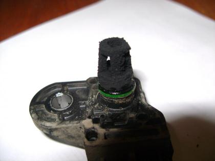

DEMONKarelia Опубликовано 12 июля, 2015 Жалоба Поделиться Опубликовано 12 июля, 2015 (изменено) Побывал чистить датчик (первый раз был сильно закоксован сажей, второй раз уже была пыль), прожжиги происходили и происходят через 500 км (городской цикл, средняя скорость 30 км/ч) длительность от одного часа и выше, посмотрим как будет дальше. Когда топаешь 160 , обороты 2500(выезжаю за город, чтобы народ не пугать Изменено 12 июля, 2015 пользователем DEMONKarelia Ссылка на комментарий
DEMONKarelia Опубликовано 12 июля, 2015 Жалоба Поделиться Опубликовано 12 июля, 2015 Пишу с планшета , интернет глючит.Побывал чистить датчик (первый раз был сильно закоксован сажей, второй раз уже была пыль), прожжиги происходили и происходят через 500 км (городской цикл, средняя скорость 30 км/ч) длительность от одного часа и выше, посмотрим как будет дальше. Когда топаешь 160 , обороты 2500(выезжаю за город, чтобы народ не пугать), регенерация проходит за полчаса. Как у вас регенерация проходит за 4 минуты?Просто фантастика. Ссылка на комментарий
