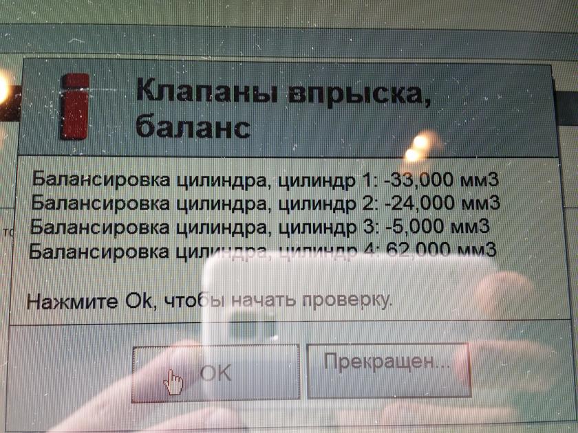

Евгений26 Опубликовано 2 июня, 2016 Жалоба Поделиться Опубликовано 2 июня, 2016 Я прекрасно понимаю, о чем вы.Я бы и форсунки помазал, и почистил бы место посадочное, и компрессию замерил бы.Но я привязан к дилеру стоимостью.За 13 тысяч поменять 4 форсунки, хоть убейся об стену, не выйдет самому.Да, все делалось на отьепись.Я бы так не делал.Но парни, я не потерял веры в дизель.Наоборот, все эти трудности позволили изучить устройство данного двигателя и считаю, если маразматики гринписовцы не введут евро 7, то у дизеля есть будущее.А какой запах обгорающей саляры в салоне...Это как духи... Ссылка на комментарий

Евгений26 Опубликовано 3 июня, 2016 Жалоба Поделиться Опубликовано 3 июня, 2016 Да я вот думаю.Сегодня наездил по трассе 250 километров.По трассе сажа выжигается.А тут при пробеге 440 км заполнение фильтра 90%.Опять же брательник говорил про сажу из трубы на полицейских...Наверное, надо воздушный фильтр сменить для начала.Сжег бак Танеко и в 7 литров в баке заправил под завязку Газпром.И все вернулось на круги своя, балансировка разбежалась, цокот появился легкий.Вообщем, действительно нужно было менять лишь 1ую форсунку, которая сливала в обратку больше, чем впрыскивала.3 последних можно было бы и оставить. Ссылка на комментарий

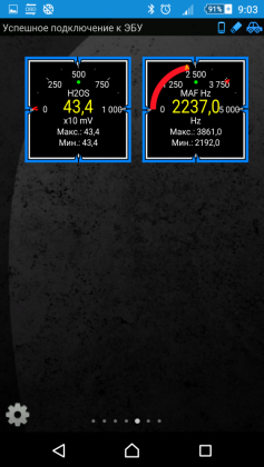

Евгений26 Опубликовано 4 июня, 2016 Жалоба Поделиться Опубликовано 4 июня, 2016 Вести с полей.После заправки топлива Газпромнефть все вернулось на места свои.https://youtu.be/MCYzLKfYo5IЯ думаю, что причина стука не связана с механикой двигателя и форсунками.Все они отрабатывают, что им командуют.При худшем топливе растет шум и вибрация двигателя.В том числе на холостых.Скорей всего эти вибрации с датчиков детонации, а возможно и сигнал с датчика кислорода, (они ведь оба в обратной связи), они обедняют смесь и начинается чехорда.У меня более нет никаких обьяснений.В чем схожесть машин с цокотом, так и остается загадкой. Но они точно отличаются от остальных.На днях волью 20 мл микса.К дилеру я больше не поеду с цокотом. Там мне не помогут. Ссылка на комментарий
