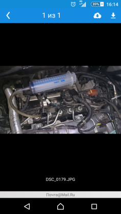

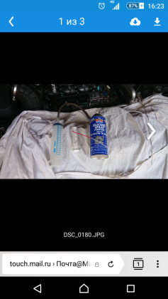

Радик Опубликовано 8 июня, 2016 Жалоба Поделиться Опубликовано 8 июня, 2016 (изменено) - Испытание на пробег (5000км) - Погодные условия - различные , нагрузка от экстремально тяжелой , до легкой , городские пробки .Пробеги по загородным трассам .- На 08.06.16г пробег 3100км . цокот отсутствует . и небольшая информация о приемном штуцере который стоит на ТНВД и принимает обратку от форсунок (клапан - трубка Вентури ) в который мною вставлен жиклер.Клапан ВентуриОн соединен с контуром возврата форсунок путем подключения шланга к трубке или соединению картера насоса. Благодаря создаваемому разрежению возможно сократить разницу в расходе форсунок (постепенно) и способствовать расходу возврата топлива для снятия форсунками давления с топливной рампы при работающем двигателе. Мгновенное значение разрежения в контуре возврата форсунок зависит от расхода возврата насоса и форсунок.В целях максимально возможного предотвращения колебаний давления в камере контроля форсунки. Это необходимо во избежание любых нарушений контроля впрыска. Топливо возвращается прямо в бак. Изменено 8 июня, 2016 пользователем Радик Ссылка на комментарий
Евгений26 Опубликовано 8 июня, 2016 Жалоба Поделиться Опубликовано 8 июня, 2016 Что то не могу я осмыслить.Про то, что вакуум зависит от расхода сброса насосом в обратку, понял.Как зависит?Чем измеряется обратка насоса?Чем предотвращается колебания давлений в камере форсунки?Тнвд тупая железяка и из мозгов у него ведь вроде только клапан регулировки давления.Или еще он как то электрически управляется? Ссылка на комментарий
Радик Опубликовано 8 июня, 2016 Жалоба Поделиться Опубликовано 8 июня, 2016 (изменено) "Что то не могу я осмыслить.Про то, что вакуум зависит от расхода сброса насосом в обратку, понял.Как зависит?"- Чем больше сброс - тем больше вакуум. тем больше откачивает из форсунок."Чем измеряется обратка насоса?"- Изменением давления в рампе .Регулируется клапаном ТНВД , согласно алгоритму ЭБУ"Чем предотвращается колебания давлений в камере форсунки?"- Вакуумом в обратке форсунок , который создается клапаном вентури"Тнвд тупая железяка и из мозгов у него ведь вроде только клапан регулировки давления.Или еще он как то электрически управляется?"- Согласно показаниям давления(датчик рейки) , его "плавного" падения (исходя из расчетного калибра клапана вентури) - соответственно , программой ЭБУ т.е. коррекцией впрыска. (только вот это уже мое предположение) Получается , когда я глушил трубку вентури на ТНВД в момент подключения проведенной "новой" магистрали обратки форсунок непосредственно в бак . То ЭБУ изменил коррекцию впрыска и цокот ушел.- Ведь ЭБУ меняет коррекцию - от качества топлива !?- я не изобретал и не писал программ к данной топливной системе. Так , мои выводы могут быть ошибочны , только практика показывает , что есть зависимость цокота и клапана вентури.На ТНВД есть только один клапан , и больше ни одного проводка. Всем управляет ЭБУ. Изменено 8 июня, 2016 пользователем Радик Ссылка на комментарий
