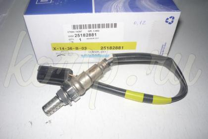

Серго Опубликовано 14 июня, 2016 Жалоба Поделиться Опубликовано 14 июня, 2016 Доброго дня. Евгений ни это ли датчик кислорода мы ищем. H2OS SENSOR, бьётся, как датчик кислорода.Доброго дня. Евгений ни это ли датчик кислорода мы ищем. H2OS SENSOR, бьётся, как датчик кислорода. Ссылка на комментарий

Евгений26 Опубликовано 14 июня, 2016 Жалоба Поделиться Опубликовано 14 июня, 2016 Нет. Решения на 100% нет. Тем более, от GM.Серго, да, килородник этот.Но я и без него ездил и стук никуда не деется. Ссылка на комментарий
