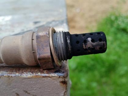

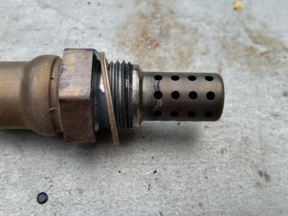

Евгений26 Опубликовано 20 июня, 2016 Жалоба Поделиться Опубликовано 20 июня, 2016 Думаете?Если б это были Жигули, я б сказал, что единственно верное мышление.Но на нашей корейской повозке это вряд ли единственное и возможное геморойство. Парни, если б вы знали, как она едет без кислородника!Асфальт плавит и частота цокота вдвое реже.Поезжу еще ради прикола.Может хоть ошибку зажжет... Ссылка на комментарий
