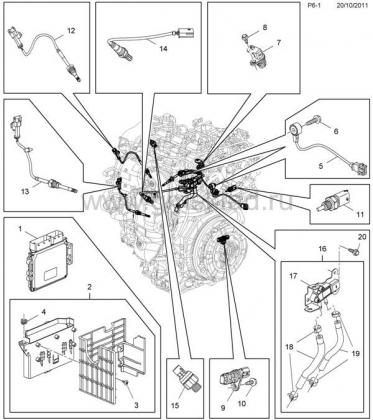

Радик подлезть к ним проблемно, но поочередно снять разъёмы и проверить в принципе можно.
Изменено пользователем Серго
- Спасиб . пороюсь . Самое главное видно какие они из себя . Как потрогаю их отпишусь . пока торопиться не буду.
вроде примерное положение с твоей помощью ,тоже нашел
- Блин добраться , в нашем моторе до детали - значит руки кровью окропить ))) . Попробую .
- как понимаю они закреплены на блок мотора . Отключать смысла нет , т.к. они считывают колебания (неприличные) и вмешиваются в систему ЭБУ для их уменьшения и корректной работе мотора по опережению впрыска . Единственно , что можно (если получится !!!) перезакрепить их , или один из них, на ГБЦ. - это просто мой интерес и желание хоть , как то помочь Евгению . Далее удалить жиклер и покатать машину. Только для моего ТО осталось примерно 400 км. Я про то чтоб лезть в яму и снимать защиту. Так , что это не сразу.
- Поправьте меня форумчане - если ошибаюсь
- С уважением Радик.
- Хотя отключив можно поймать "аварию" , и выйти на "схемную обводную программу" при которой цокот не проявится . Вот только как машина поедит ? какой расход и какая динамика ? и возникнит ли "ЧЕК"?
Перезакрепить, очень трудное занятие.
Хочу предупредить при их установке необходимо соблюдать момент затяжки.
Проще, повторюсь снять разъёмы.
К нем не добраться сверху. Мешает впуск и егр.
К нем не добраться снизу. Мешает раздатка.
К ним добраться можно из правой колесной арки, сняв генератор.
Представляют из себя кольцевой пьезодатчик.
В тисе категорично заявлено, что провода этих датчиков ничего не должны касаться, иначе они будут собирать левую вибрацию.

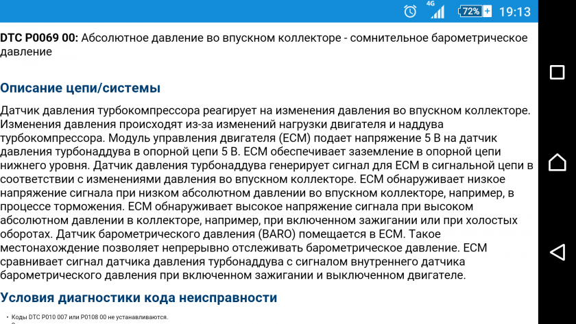

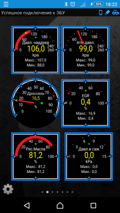

Евгений, если конечно интересно, нашёл я где находится датчик атмосферного давления. Он зашит в ЭБУ.
Серго. Все верно.
Проверяются датчики во впуском коллекторе и в эбу довольно просто.
На неработающем двигателе и тот, и другой, должны казать одинаково.
А если есть Андроид крутой - то можно и его датчик как эталон использовать.
