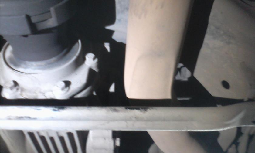

Радик Опубликовано 29 июня, 2016 Жалоба Поделиться Опубликовано 29 июня, 2016 (изменено) - добрый день. Сразу разочарую Вас , тем что я не добрался , до ДД и даже не нашел их штекеров. На схеме конечно , видно. Но мотор со всех сторон "обвешан" , мешает выхлопная , рейка , раздатка , привода . "руку не просунуть". , даже попытаться посмотреть не очень удается . И пытался под генератор смотреть . Увидел только маленький аварийный датчик в блоке , теплообменник масла . И кучу проводки . Определить , что куда ? - без обнаружения ДД бесполезно. Евгений прав , просто с наскоку туда не подобраться. Наверняка самый доступный вариант , сняв впускной коллектор. - Разговаривал с моим слесарем ( у которого Ровер дискавери дизель V6) с которым искали датчик , так он говорит , что они надежные , только когда ему случайно провод оторвали при ремонте , он говорит вышла ошибка на панели, машина едит но очень тупая. Сервис купил ему новый. - так , достичь результата -"любого" у меня не получилось - машину надо конкретно разобрать на день-два .Себе такого не могу позволить , машина нужна каждый день. фото конечно слабые , но подлезть с низу не реально. Изменено 29 июня, 2016 пользователем Радик Ссылка на комментарий
