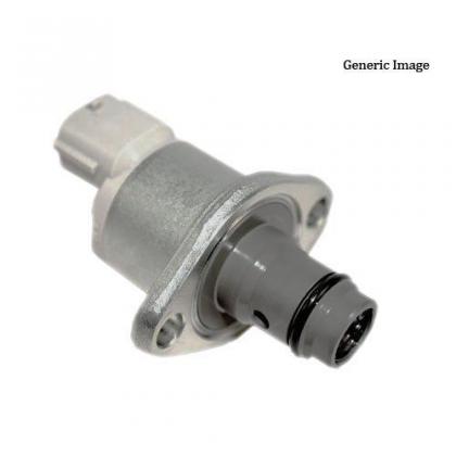

Stason292 Опубликовано 20 июня, 2015 Жалоба Опубликовано 20 июня, 2015 Всем привет мужики! Пишу, как и обещал отписаться. Ну вот и забрал я свою машину от ОД с замененным датчиком (клапаном) и катаюсь уже чуть больше недели, заправлялся и на Роснефти, и на Лукойле все в порядке. Тестировал машину в разных режимах быстро, медленно, долго, на холостых и груженым, в общем могу сказать однозначно что в моем случаи-это ПОБЕДА над непонятным не постоянным плавающим "стуком-звуком". Хочу напомнить, что у меня эти непонятки со "звуком-стуком" были с самого начала т.е покупки с салона авто. Только сначала было редко и тихо, а потом часто и громко даже позорно как то, ведь новая машина. Может это запчасть бракованная? Я очень надеюсь, что этот датчик вылечит всех страдающих!!!!!! Вот эта зараза! Внешний вид как новый 1
Иванович Опубликовано 20 июня, 2015 Жалоба Опубликовано 20 июня, 2015 Номерочки на новом не заменили, может какой апгрейд был?
Евгений26 Опубликовано 20 июня, 2015 Жалоба Опубликовано 20 июня, 2015 Stason292, как дилер вышел на этот клапан?Был чек?У меня стук появился спустя год и плавающий.Сейчас лью Танеко топливо, так этот цокот когда появляется - едва слышен...
Stason292 Опубликовано 20 июня, 2015 Жалоба Опубликовано 20 июня, 2015 Не понял вопроса, пока мою машину выгоняли я был рем зоне и с фоткал этот датчик с двух сторон (2 фото - это старый датчик) Они мне его не отдали, сказали будут отсылать куда то.Чека у меня на панели приборов не было, я ошибки обнаружил своим прибором ЕЛМ, а потом поехал к ОД, ОД подсоединил свой сканер и все понял.Я ЕЛМ-327 -мом периодически пользуюсь, вот и обнаружил ошибку P0120
Евгений26 Опубликовано 20 июня, 2015 Жалоба Опубликовано 20 июня, 2015 Как дилер обнаружил неисправность данного клапана?Была ошибка check на приборке?Посмотрел цену данного клана.От 15 до 25 тысяч.У некоторых это стоимость всего авто...
Ромчелло Опубликовано 20 июня, 2015 Жалоба Опубликовано 20 июня, 2015 Номер этого клапана виден на фото-28233374. Забиваем его на сайте zzap и получаем цену в 4000
Stason292 Опубликовано 20 июня, 2015 Жалоба Опубликовано 20 июня, 2015 Да а а а а ценник капец, сочувствую кто не на гарантии
Евгений26 Опубликовано 20 июня, 2015 Жалоба Опубликовано 20 июня, 2015 Номер по Опелю 4819468По ЖиЭму 25187791.Такие номера выдал Экзист.
