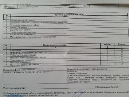

Сергей Дураков Опубликовано 8 июля, 2016 Жалоба Поделиться Опубликовано 8 июля, 2016 Евгений, к сожалению не было возможности отписаться раньше, но все же. Аж в позапрошлый четверг был у ОД и столкнулся с пожилым мужчиной, приехавшим с той же проблемой. Он из Ленобласти. Про наш форум даже не слышал. Машина 14-го года. Говорил, что цокот то есть, то нет. Я не знаю, решили ли ему это, так как когда вернулся, его уже не было, но обязательно в следующий раз поспрашиваю у мастеров. 1 Ссылка на комментарий
