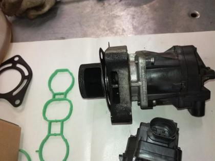

Евгений26 Опубликовано 19 июля, 2016 Жалоба Поделиться Опубликовано 19 июля, 2016 Звонок Юли из GM.Вам будут менять кларан ЕГР и чистить дросселя.Подробнее узнать не мог.Должны вызвать. Ссылка на комментарий

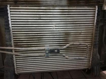

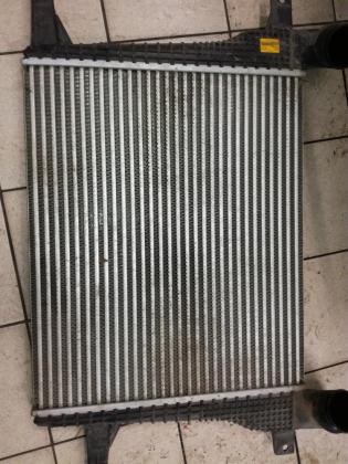

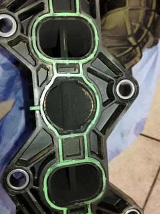

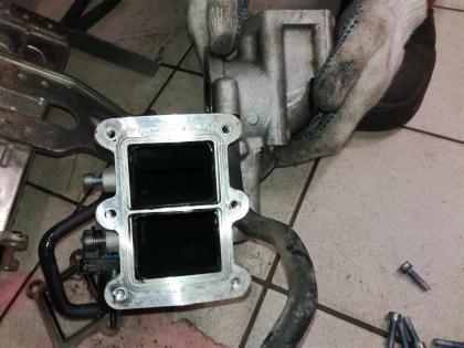

Евгений26 Опубликовано 19 июля, 2016 Жалоба Поделиться Опубликовано 19 июля, 2016 Значит, звонит мне Сергей, инженер по гарантии.Каково? А?Будем менять клапан ЕГР, снимать и мыть интеркуллер, впускной, егр, дроссель - решение всего оставшегося инженерного отдела GM.Не по гарантии. А жест доброй воли. Их завалили подобными случаями. А понимания нет. Вообще нет.Я - подопытный кролик.Спросил за датчик кислорода.Инженер смутился, но сказал, об этом вообще не думали.Оставят на финал, если не поможет. Не по теме, но... Авто валит, как новое. С характерным запахом работы катализатора на холостых. Что случилось - не знаю.Но сажевый забивается на 200 км.Притомил он меня.Жара? Ссылка на комментарий
