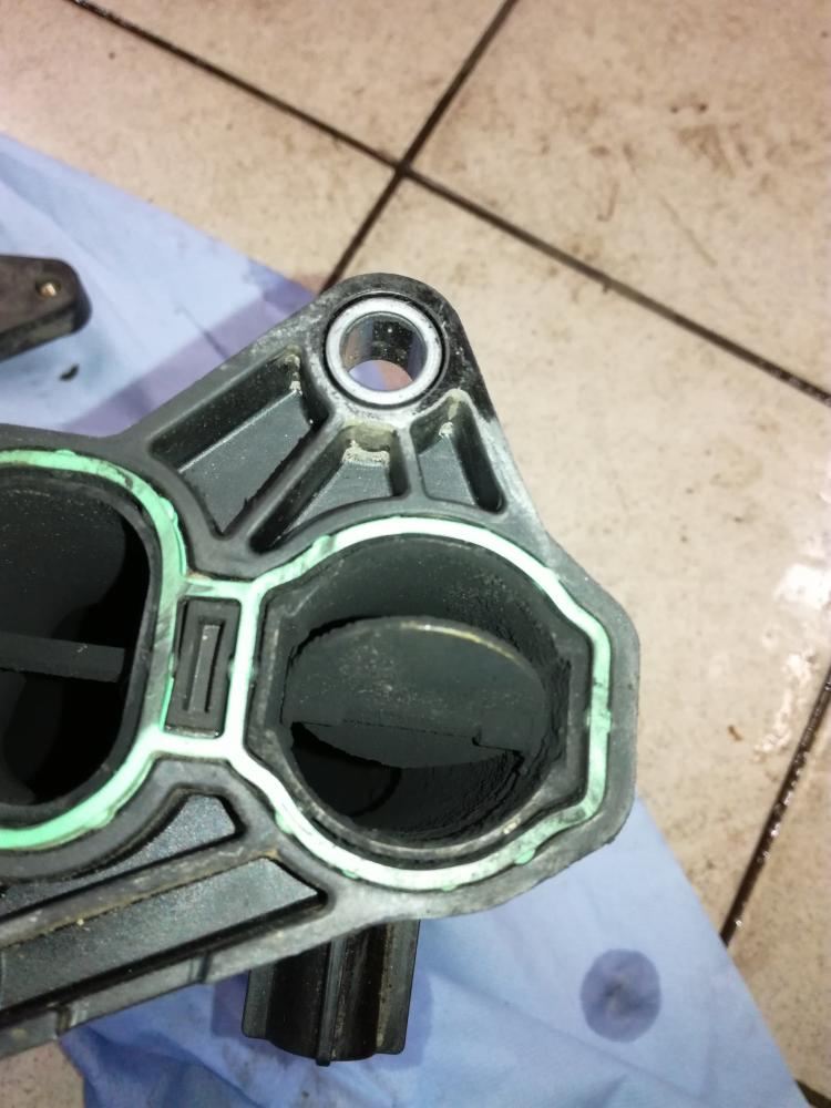

Евгений26 Опубликовано 6 августа, 2016 Жалоба Поделиться Опубликовано 6 августа, 2016 Покуда валялся новый фильтр воздушный, решил его установить.На пробу.Проехал километров 10 в разных режимах, газ пол, на скорости 110 и прочие резвые маневры по выкручиванию движка.Не смог добиться цокота.И глушил, и вновь резво шел. Не выходит.Верну сейчас старый фильтр.Посмотрим. Ну и по идее, такие фотки надо было вчера выложить, пятница, пиво, попкорн... Продолжение.И еще. Ссылка на комментарий
batyamg Опубликовано 6 августа, 2016 Жалоба Поделиться Опубликовано 6 августа, 2016 Евгений, а кто фоткал, сервисмены, а когда они все отчистили есть фотки? Ссылка на комментарий
Евгений26 Опубликовано 6 августа, 2016 Жалоба Поделиться Опубликовано 6 августа, 2016 Нет. Других нет. Снимать им второй раз за спасибо не с руки... Ссылка на комментарий
bolex Опубликовано 6 августа, 2016 Жалоба Поделиться Опубликовано 6 августа, 2016 (изменено) О засранности впуска говорить не приходится, так... лёгкий налёт..., тем не менее ЕГР зло! Изменено 6 августа, 2016 пользователем bolex Ссылка на комментарий
Евгений26 Опубликовано 6 августа, 2016 Жалоба Поделиться Опубликовано 6 августа, 2016 Самое большое скопление сажи за дросселем.Во впуске на мой взгляд - так это, совсем ни о чем.Мастер, что разбирал и собирал психанул. Взял доп выходные. Ссылка на комментарий
snake Опубликовано 6 августа, 2016 Жалоба Поделиться Опубликовано 6 августа, 2016 Евгений! А расстояние увеличили-между радиатором кондиционера,потёртость присутствует.Даа-ещё 2 раза по такому пробегу и можно делать профилактику,а то и больше-судя по фото. Ссылка на комментарий
Евгений26 Опубликовано 6 августа, 2016 Жалоба Поделиться Опубликовано 6 августа, 2016 У меня там стояли с левой стороны шайбы М6.А мне сняли родные короткие болты, а поставили длинные и проставки 3 мм.Претензий к перегреву у меня не было никаких. Сегодня получил эти фотки.Инженер по гарантии сделал запрос по выполненным работам у Родиона.Между дилерами эта инфа не имеет ходу.Но описав все произошедшее с его авто, все пришли к выводу, что у него этот же салон взял авто в трейд ин, и Родион у них же взял Сида. Ссылка на комментарий
