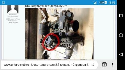

Серго Опубликовано 7 августа, 2016 Жалоба Поделиться Опубликовано 7 августа, 2016 Евгений, приветствую. Фоторепортаж зачетный. Соты охлодителя конечно забиты прилично. Могло ли это повлиять на работу на х/х сказать сложно. Единственная сильно загрязненная деталь, а так всё имеет вполне приличный вид. Ссылка на комментарий
Евгений26 Опубликовано 7 августа, 2016 Жалоба Поделиться Опубликовано 7 августа, 2016 Охладитель работает только на холодном движке - подогревая ОЖ для быстрого нагрева движка.Абсурд. Я то думал, что охлаждаются газы до впуска в егр в процессе езды. Но это не так. Ссылка на комментарий
batyamg Опубликовано 7 августа, 2016 Жалоба Поделиться Опубликовано 7 августа, 2016 Абсурд. Я то думал, что охлаждаются газы до впуска в егр в процессе езды. Но это не так.Никакого абсурда нет, там взаимообратный процесс, до t ОЖ<90 идет нагрев ее, а после уже охлаждаются отработавшие газы, таким образом уменьшая температуру в камере сгорания и уменьшая образование NOx (оксидов азота). Ссылка на комментарий
Евгений26 Опубликовано 7 августа, 2016 Жалоба Поделиться Опубликовано 7 августа, 2016 В корне не верные мысли. Клапан в охладитель открыт лишь на холодную.Уже при 40 градусов он закрыт.И отработавшие газы идут мимо охладителя.Посмотрите в Torque, давали пид клапана охладителя. Ссылка на комментарий

Евгений26 Опубликовано 7 августа, 2016 Жалоба Поделиться Опубликовано 7 августа, 2016 ЕГР. Но не его охладителя. Ссылка на комментарий
Павло Опубликовано 7 августа, 2016 Жалоба Поделиться Опубликовано 7 августа, 2016 Евгений а поставить Б.У. блок ЭБУ или взять на время со стоящей машины. Тем более в условиях московского региона. Ссылка на комментарий
batyamg Опубликовано 7 августа, 2016 Жалоба Поделиться Опубликовано 7 августа, 2016 ЕГР. Но не его охладителя.А охладитель всегда замкнут в системе охлаждения, там термостатов нет Ссылка на комментарий
Евгений26 Опубликовано 7 августа, 2016 Жалоба Поделиться Опубликовано 7 августа, 2016 Вы че то не о том.У егр есть охладитель и его клапан.Газы идут либо напрямую. Либо через охладитель.При пуске идут через охладитель. По мере прогрева клапан охладителя закрывается и газы идут напрямую.И при чем тут контур охлаждения? Ссылка на комментарий
