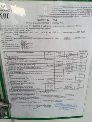

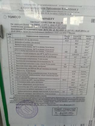

Valdas Опубликовано 26 июня, 2015 Жалоба Поделиться Опубликовано 26 июня, 2015 Такой же цокот был год назад, ОД посоветовали поменять заправку, заправлялся на Лукойле. Заправился на Шеле и цокот пропал. Сейчас опять пару раз пришлось заправится па лукойле и снова появился цокот. Ссылка на комментарий
Евгений26 Опубликовано 26 июня, 2015 Жалоба Поделиться Опубликовано 26 июня, 2015 Поменял три заправки и три бренда.Только на Танеко стук чуть заметен.Версия о неисправности клапана регулировки давления ТНВД у меня не проходит.Контролировал давление в рампе и во время стука оно не меняется. Ссылка на комментарий

Рашит Опубликовано 28 июня, 2015 Жалоба Поделиться Опубликовано 28 июня, 2015 здравствуйте форумчане! Я уже писал, что заменил датчик-регулятор давления на ТНВД. Результата не было. Запрвлялся только ДТ из Танеко. Через 3 заправки на Лукойл цокот исчез. Проехал 3000 км - цокота нет. Сейчас пробег -95000км. Ссылка на комментарий
