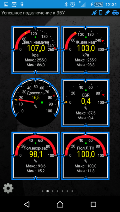

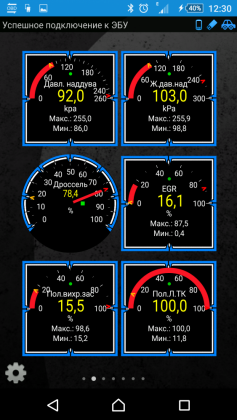

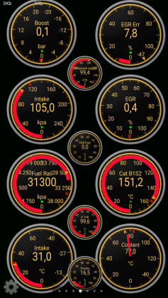

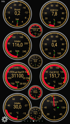

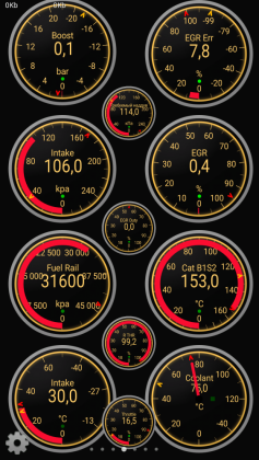

Евгений26 Опубликовано 11 августа, 2016 Жалоба Поделиться Опубликовано 11 августа, 2016 Обновлю инфу.Звонил инженер по гарантии.Юля дала не всю предлагаемую работу.Замена четырех жгутов.3 есть на центральном складе. 1 ждать из Гремании около 3х недель.Инженер признался. В их сервисе это первый прецедент по замене проводки. А по данному авто нет даже норм на данную работу.Придется проходить ТО4... По поводу прошивки. Я примерно догадываюсь, что замена проводки ничего не даст. И сегодня-завтра будет инфа от Сергея.Я же пока вам головоломку скрина параметров, один из них неправильный. Поломайте копья пока. Если с прошивкой все получится, я скажу какой параметр вне нормы. Ссылка на комментарий
