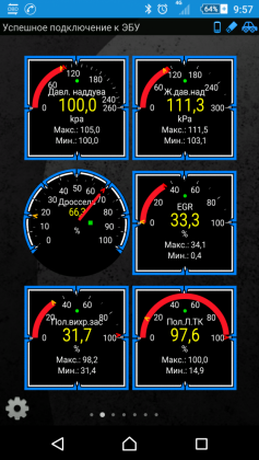

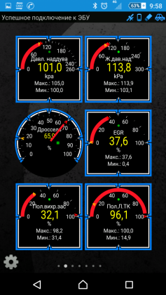

bolex Опубликовано 11 августа, 2016 Жалоба Поделиться Опубликовано 11 августа, 2016 Обновлю инфу....Я же пока вам головоломку скрина параметров, один из них неправильный. Поломайте копья пока. Если с прошивкой все получится, я скажу какой параметр вне нормы....Я пас. Ссылка на комментарий
Евгений26 Опубликовано 11 августа, 2016 Жалоба Поделиться Опубликовано 11 августа, 2016 Да для меня он тоже ничего не говорил.Но если смотреть эти же параметры на других дизелях, то один выбивается из общей правильной картины.Короче, опытный глаз его подметил. Ссылка на комментарий
zeratul896 Опубликовано 11 августа, 2016 Жалоба Поделиться Опубликовано 11 августа, 2016 EGR -46.9 Ссылка на комментарий
Евгений26 Опубликовано 11 августа, 2016 Жалоба Поделиться Опубликовано 11 августа, 2016 Нет. Это общая реакция системы. Так работает у всех.Егр тут в положении закрыто, идет цокот, обороты холостые. Ссылка на комментарий
zeratul896 Опубликовано 11 августа, 2016 Жалоба Поделиться Опубликовано 11 августа, 2016 Нет. Это общая реакция системы. Так работает у всех.Егр тут в положении закрыто, идет цокот, обороты холостые.мне непонятно что такое R THR Ссылка на комментарий
Евгений26 Опубликовано 11 августа, 2016 Жалоба Поделиться Опубликовано 11 августа, 2016 Throttle - дроссель.R THR - команда на привод дросселя. Она обратна к сигналу с выхода. Ссылка на комментарий
Zloy_kamrad Опубликовано 11 августа, 2016 Жалоба Поделиться Опубликовано 11 августа, 2016 Intake 39 не маловат? Ссылка на комментарий
fan Опубликовано 11 августа, 2016 Жалоба Поделиться Опубликовано 11 августа, 2016 Intake 39 не маловат?дак это температура Ссылка на комментарий
Евгений26 Опубликовано 11 августа, 2016 Жалоба Поделиться Опубликовано 11 августа, 2016 Ну так вы остановитесь на месте и также температура увеличится на впуске.Может и выше.У нас так расположен забор воздуха. Увы. Ссылка на комментарий
zeratul896 Опубликовано 11 августа, 2016 Жалоба Поделиться Опубликовано 11 августа, 2016 Егр Duty непонятно, вроде как 0% т.е открыт? Или просто так показывает прибор а на самом деле 100% и закрыт Ссылка на комментарий
Евгений26 Опубликовано 11 августа, 2016 Жалоба Поделиться Опубликовано 11 августа, 2016 Это команда на работу егр.Не сигнал.Тут как раз команда совпадает с сигналом с выхода клапана. Ладно. Можете меня потом пинать пустыми надеждами...Тут завышено давление наддува.Смотрите, оно 0,1 атм. 107 кПа.По мнению дизелистов, на холостом ходу у дизеля должно быть атмосферное давление.У тех, кто со стуком поехал чиповаться и удалять аппендикс с егр, стук останется, ибо выключенный в прошивке егр приводит в давлению в 109 кПа.Предполагаемая цель - уменьшить или совсем убрать наддув на холостых в калибровке.Пока неизвестно, не отразится ли это на переход на повышенные обороты при трогании с места.И неизвестно, что получится в стоковом варианте. Есть предположение, что привод турбины либо плохо отрегулирован, либо из за разбросов деталей и приводов получаем завышенное давление.Наша турбина.Там есть тяга от вакуумного привода.Имеет регулятор. Гайки законтрены и имеют мазки контровочные. Ссылка на комментарий
Серго Опубликовано 11 августа, 2016 Жалоба Поделиться Опубликовано 11 августа, 2016 (изменено) Ну, проверить это не сложно.Во время цокота, аккуратно длинной отверткой или чем-то подходящим нажимаем на шток (его видно) привода лопаток входного аппарата компрессора. Давление упадёт, а цокот, ну проверить надо. Только не забываем про обратную связь, на эбу при этом придёт сигнал о положении лопаток. Изменено 11 августа, 2016 пользователем Серго Ссылка на комментарий
Zloy_kamrad Опубликовано 11 августа, 2016 Жалоба Поделиться Опубликовано 11 августа, 2016 Ну так вы остановитесь на месте и также температура увеличится на впуске.Может и выше.У нас так расположен забор воздуха. Увы.мне казалось что в силу нашего забора воздуха температура должна быть погорячее, чем 39. Ссылка на комментарий
Евгений26 Опубликовано 11 августа, 2016 Жалоба Поделиться Опубликовано 11 августа, 2016 Я видел максимум 45.Но нужно учесть, что при уменьшении расхода воздуха, сам дмрв греется в подкапотном пространстве.Я раньше тоже думал про резкий нагрев.Но снимал патрубок с дмрв и резко нагревал и остужал дмрв.Никакого стука это не дает.Меняется положение лопаток турбины и дросселя. Ссылка на комментарий
zeratul896 Опубликовано 11 августа, 2016 Жалоба Поделиться Опубликовано 11 августа, 2016 у меня такое же давление , ну небольшой плюс минус, я поэтому внимание и не обратил Ссылка на комментарий
Евгений26 Опубликовано 11 августа, 2016 Жалоба Поделиться Опубликовано 11 августа, 2016 А вот это самый большой вопрос. На который не найти ответа.Но подмечено, что стук начинается при значении 107 кпа.Я когда тачку забирал после чистки, было 103 кпа.А теперь 107 и стучит каждый день, каждую остановку. Ссылка на комментарий
Серго Опубликовано 11 августа, 2016 Жалоба Поделиться Опубликовано 11 августа, 2016 Жень, попробуй шток привода чуть прижать,не до конца. Датчик не увидит. Если будет результат. Останется подумать, как отрегулировать тягу. Ссылка на комментарий
Евгений26 Опубликовано 11 августа, 2016 Жалоба Поделиться Опубликовано 11 августа, 2016 Попробовать то можно...Отрегулировать не сняв - никак. Нет места.И где гарантия, что убавив на холостых, не убавим на всем диапазоне. Ответ будет завтра. Помогло или нет.Я в проводку не верю.Потому что сначала я электрик, а потом инженер-приборостроитель.Нет, конечно в своей работе я пару раз встречал чудеса.Когда берем новый провод длинной пару метров, а у него сопротивление меняется от нуля до нескольких сотен Ом от изменения положения.Ну не мог я верить в чудеса, ибо с Дед Морозом еще в детсве чуял подвох...Этот провод вскрыл, срещав изоляцию. А там... у производителя кончился провод и он внахлест пустил другой, что запрещено.Бизнес. Ничего личного.Допускаю,что Антаре могут быть такие же провода.Но как странно для очень даже повторяемых проблем со стуком и отстутсвием иных проблем.Не находите? Ссылка на комментарий
