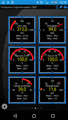

Евгений26 Опубликовано 12 августа, 2016 Жалоба Поделиться Опубликовано 12 августа, 2016 Наверное правильно скзать так - привод лопаток турбины спустя определенное время работы на холостых (по моим наблюдениям около 5 мин) полностью переходит из состояния открытых лопаток в закрытые.Это занимает ровно секунду.Именно этот своебразно визжащий звук слышно под капотом.Зачем это делается - я не знаю. А на основании какого сигнала в турбине создается повышенное давление? в прошивке бы посмотреть.Вопрос не по адресу. Я даже не рискну предположить, к кому с ним обратиться.Ведь даже члены Адакт работают в основном с областью калибровок и не лезут далее егр и сажевого. Ссылка на комментарий

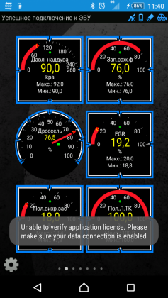

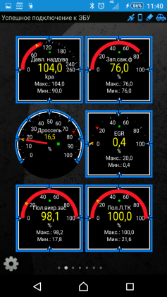

zeratul896 Опубликовано 12 августа, 2016 Жалоба Поделиться Опубликовано 12 августа, 2016 А вот это самый большой вопрос. На который не найти ответа.Но подмечено, что стук начинается при значении 107 кпа.Я когда тачку забирал после чистки, было 103 кпа.А теперь 107 и стучит каждый день, каждую остановку.понаблюдал у себя в течении дня, на холостом даление в диапазоне 101 - 104. Один раз почему то упало до 86 Ссылка на комментарий
solitary Опубликовано 12 августа, 2016 Жалоба Поделиться Опубликовано 12 августа, 2016 Посмотрел у себя. 106 стабильно. Ссылка на комментарий
Евгений26 Опубликовано 12 августа, 2016 Жалоба Поделиться Опубликовано 12 августа, 2016 А вот это самый большой вопрос. На который не найти ответа.Но подмечено, что стук начинается при значении 107 кпа.Я когда тачку забирал после чистки, было 103 кпа.А теперь 107 и стучит каждый день, каждую остановку.понаблюдал у себя в течении дня, на холостом даление в диапазоне 101 - 104. Один раз почему то упало до 86 Егр открывается вот и вакуум. Ссылка на комментарий
solitary Опубликовано 12 августа, 2016 Жалоба Поделиться Опубликовано 12 августа, 2016 То есть когда открывается егр давление падает? У меня заглушка. Тогда цокот из за заглушеного егр? Я запутался) Ссылка на комментарий
Евгений26 Опубликовано 12 августа, 2016 Жалоба Поделиться Опубликовано 12 августа, 2016 Если заглушка - давление не упадет.Заглушка не влияет на цокот..Как то клапан егр связан с цокотом.Мне его заменили. Не помогло.Запутался - мягко сказано.GM не то, что запутался, он и не знает... Ссылка на комментарий
