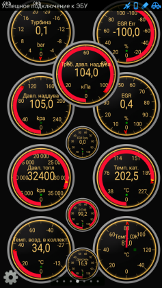

VISir Опубликовано 14 августа, 2016 Жалоба Поделиться Опубликовано 14 августа, 2016 У меня давление на впуске на холостых колеблется 103 - 108. Чаще 107. Но при прогретом двигателе при переходе на ХХ часто бывает ниже ( опускается до 84), стоит так около минуты, затем плавно поднимается до 102-103, потом до 105-107.Я это связывал с закрытием ЕГР, которое происходит примерно в одно время с ростом давления. Но несколько раз происходило, что давление поднималось 88 до 103, а ЕГР оставался открытым. + еще полгода назад, когда иногда прослушивался цокот, такого падения давления не было ( оно было ниже атмосферного только при прожиге). Но параллельно стала появляться ошибка P200A. Не может ли быть, что падение давления ниже 99 на ХХ может бвть из-за незакрытия вихревых заслонок? + чистил себе впускной коллектор спреем, о котором раньше писали (diesel EGR 3). Так у меня почему-то с разъединенным радиатором турбины и ( где красная стрелка) входным патрубком мотор не заводился. Пришлось одеть патрубок, завестись и снять его уже потом. Это нормально? Ссылка на комментарий
Евгений26 Опубликовано 14 августа, 2016 Жалоба Поделиться Опубликовано 14 августа, 2016 Это нормально.Сигнала расхода воздуха с дмрв нет и эбу нежелает давать команды на впрыск топлива. Положение вихревых залонок вообще не влияет на давление в коллекторе.Вся лишь разница от закрытого и открытого положения этих заслонок в том, что воздух идет или сбоку закручиваясь в цилиндр или же прямо. Ссылка на комментарий
