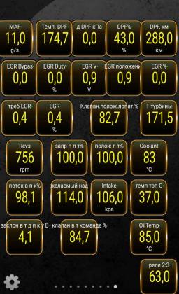

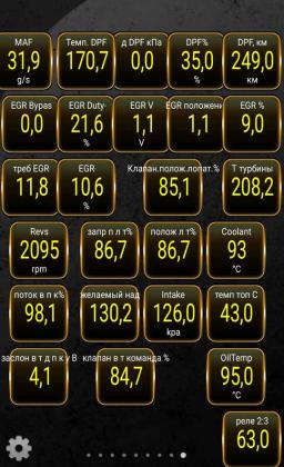

Zelen Опубликовано 15 августа, 2016 Жалоба Поделиться Опубликовано 15 августа, 2016 Знаю, знаю...Кто то должен знать.Я у дилера и с дилером столько времени провел, что много чего знаю... Очумелые ручки не дали покоя.Из электрода сделал крючок и во время стука с утра вытянул шток привода лопаток.Действительно, давление падает до атмосферного.Но стук не убирается.И сразу Р200А.Возможно, это давление должно быть до стука.Привод вакуумный очень сильный, тянет здорово.Тяну привод, открывается заслонка в коллекторе.Все взаимосвязано.Надо звонить Сергею...Евгений, прошу прощения, что влезаю в Ваш разговор! Просто в пятницу еду второй раз по этому стуку. Там смена как раз адекватов ( вверху на ветке писал, что они мне шкиф менять хотят). На что напирать прежде всего? Мы вместе может и пробьём эту стену технического непонимания. У меня 17 грузовиков от евро3 до евро5. Присадки беру из Германии. Соляра с завода (янус Ярик). Зимой не цокает. Т.К., может зимнее до -32 .Ходим только на европу. Прибалты говорят, что перепрошьют без проблем и сажевый бесплатно вырежут, но у меня прожиг за 35000 был раз 6. Значит, что соляра вериз гуд( серы мало). Или на тел. доверия JM звонить.... Юле? Подскажите парни. Ссылка на комментарий
Евгений26 Опубликовано 15 августа, 2016 Жалоба Поделиться Опубликовано 15 августа, 2016 Прежде всего снимите розовые очки, они вам не дают видеть прожиги каждые 800 км.Сажайте всю вашу правильную смену и катайте до стука.А потом поймав, откройте капот и сдерните фишку клапана егр на ходу и спросите, а какого вдруг шкив перестал стучать?По грузовикам. Там все давно ясно. Умельцы отключают на фурах все что угодно - там есть понимание работы систем.В нашем случае, все запущено. Ибо нет понимания, чей у нас двигатель.Я думаю, прошивку писали вообще не GM.Что в нее накрутили - никогда не узнаем... Юлек звонила и сочувствовала. Три жгута в пути с центрального склада. Четвертый с Германии. Дело продолжится лишь в сентябре. Уже без гарантии. И на устных обязательствах... Ссылка на комментарий

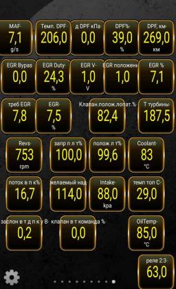

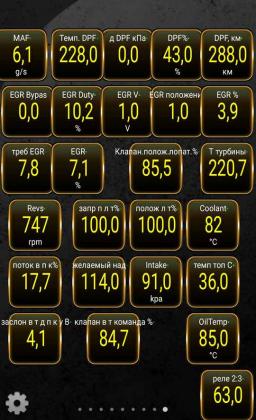

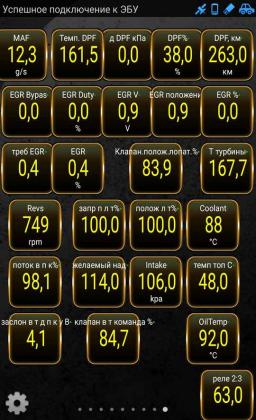

Евгений26 Опубликовано 16 августа, 2016 Жалоба Поделиться Опубликовано 16 августа, 2016 Он этим и занимается. Но после основной работы..Выждем время для подтверждения.Ну а я... жду жгуты. Пусть меняют. Это как в случае выше - хотят менять, так чего останавливать то...Несколько смущает, что на авто с удаленным егр в прошивке стук остается. Это у тех, кто раньше все удалил.И какого вдруг турбина увеличивает давление на холостых спустя нескольких лет эксплуатации? Ссылка на комментарий
Pitun Опубликовано 16 августа, 2016 Жалоба Поделиться Опубликовано 16 августа, 2016 И какого вдруг турбина увеличивает давление на холостых спустя нескольких лет эксплуатации?засран механизм управления лопатками? Ссылка на комментарий
Евгений26 Опубликовано 16 августа, 2016 Жалоба Поделиться Опубликовано 16 августа, 2016 Да нет.Сигнал с датчика положения лопаток турбины 100%.При этом запрошенное положение лопаток также 100%.И сигнал с вакуумного клапана управления приводом турбины 86%. Ну подождем. Мне так по любому ждать.Позже если кто захочет перешиться в Москве, напишите мне в личку. К тому моменту мне контакты сообщат. Ссылка на комментарий
