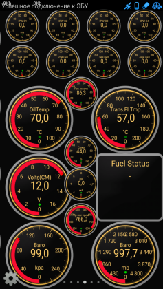

man Опубликовано 20 августа, 2016 Жалоба Поделиться Опубликовано 20 августа, 2016 Парни.Просьба к тем, у кого нет стука.Дайте пожалуйста скрин или из Torque или из DS150 или вообще откуда либо, где есть на холостых при закрытом клапане ЕГР давление во впускном коллекторе и давление турбины.Просит Сергей, я упомянул о том, что у некоторых и при 109 кПа не стучит.А он не понимает, нафига нужно дуть тубиной на холостых... Клиент ему звонил с прошивкой. У него стук теперь проявляется после пуска и езды 5 минут с поледующей остановкой.Но только этот стук всего в течении 3 секунд 3-5 раз.Потом его нет.2013 г.в. Стоит заглушка. Цокота нет и не было (3хтьфу)1. зажигание вкл, двигатель выкл: 2. двигатель на ХХ (~10 сек): 3. двигатель на ХХ (~30 сек): 3. двигатель на ХХ (~60 сек): 3. двигатель на ХХ (> 1 мин): 1 Ссылка на комментарий
Евгений26 Опубликовано 20 августа, 2016 Жалоба Поделиться Опубликовано 20 августа, 2016 Пля.Вот теперь я кажется вьехал стопудово!Желаемое давление наддува!Вот тут у man оно 103, на самом деле 102 кпа.А у меня на холостых желаемое 114, реальное 106 и актуатор турбины вытянут на 100%.У Славы на каптиве такая же хрень!man, какого года авто и не обновляли ли прошивку у дилера? Ссылка на комментарий
man Опубликовано 20 августа, 2016 Жалоба Поделиться Опубликовано 20 августа, 2016 Пля.Вот теперь я кажется вьехал стопудово!Желаемое давление наддува!Вот тут у man оно 103, на самом деле 102 кпа.А у меня на холостых желаемое 114, реальное 106 и актуатор турбины вытянут на 100%.У Славы на каптиве такая же хрень!man, какого года авто и не обновляли ли прошивку у дилера?машина 2013г.в., декабрь. Прошивку обновлял в октябре 2015, официальная с GM для моего VIN, не у дилера, в известном сервисе. Ссылка на комментарий

Серго Опубликовано 21 августа, 2016 Жалоба Поделиться Опубликовано 21 августа, 2016 (изменено) Первый скрин, сразу после остановки,АКПП на Р.Второй скрин, через минуты две. Температура ДВС 90 градусов. Изменено 21 августа, 2016 пользователем Серго Ссылка на комментарий
