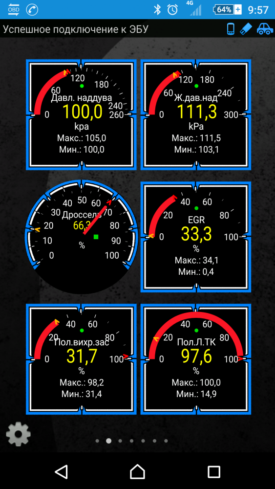

Серго Опубликовано 22 августа, 2016 Жалоба Поделиться Опубликовано 22 августа, 2016 ДВС прогрет 40 гр.Первый 1100Второй 1250. Ссылка на комментарий
Евгений26 Опубликовано 22 августа, 2016 Жалоба Поделиться Опубликовано 22 августа, 2016 Серго, а почему у вас егр то открыт?Двигатель холодный, да еще и на месте...Ну все равно, требуемое гораздо ниже моего. Ссылка на комментарий

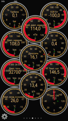

Евгений26 Опубликовано 22 августа, 2016 Жалоба Поделиться Опубликовано 22 августа, 2016 Серго. Требуемое 114 кПа! Не 104 на холостых.а 114.Привод турбины полностью вытянут. При этом турбина дает 0,1 атм. Она физически в коллекторе 114 на холостых не даст.Тогда на кой это давление на холостых? Под него и топлива надо добавлять. А оно по ходу под 102 кПа рассчитано. Вот вам и детонация при избытке воздуха. Ссылка на комментарий
