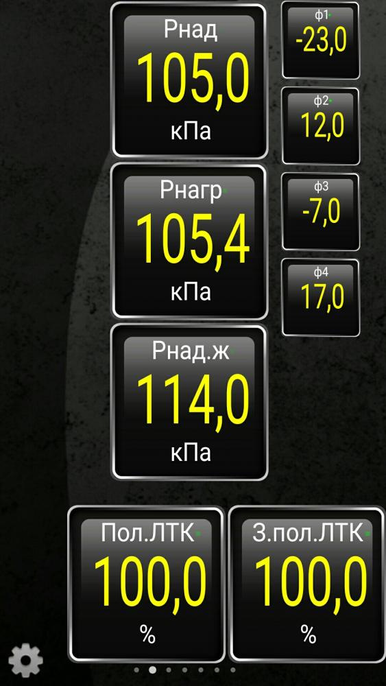

yt62 Опубликовано 10 сентября, 2016 Жалоба Поделиться Опубликовано 10 сентября, 2016 Не стучит, прогретый двигатель, ХХ, блок управления как на капе (все что видно, штрихкод другой): Ссылка на комментарий
Евгений26 Опубликовано 11 сентября, 2016 Жалоба Поделиться Опубликовано 11 сентября, 2016 Плохо. Показания как у меня. Но у меня стучит.А у вас нет.Пригласили на замену проводки.Пока отказался. Ибо на днях поеду на море.По приезду будем менять. Ссылка на комментарий
