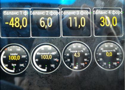

Alipat Опубликовано 14 сентября, 2016 Жалоба Поделиться Опубликовано 14 сентября, 2016 Добавлю цифирек. Холостой ход, все почти как в сообщении http://www.antara-club.ru/index.php/topic/5037-tcokot-dvigatelia-22-dizel/page-176?do=findComment&comment=236532.Те же значения положения лопаток турбины выдает и DS-150.Машина 2014 года, цокота никогда не слышал, диагностические приспособления "для энтузиастов" работают с ней часто некорректно - видимо, отличается ПО в ней... Ссылка на комментарий
