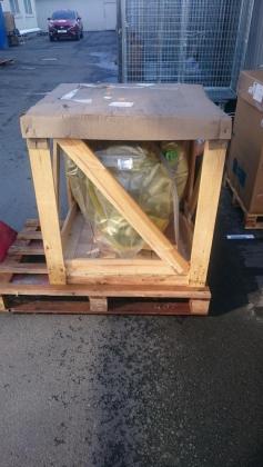

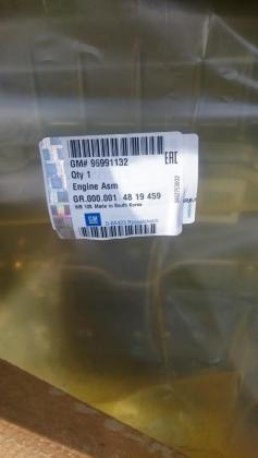

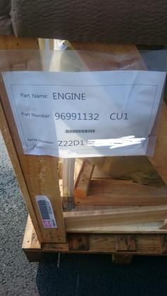

Ромчелло Опубликовано 13 октября, 2016 Жалоба Поделиться Опубликовано 13 октября, 2016 (изменено) Человеку в Питере поменяли мотор в сборе и через небольшое время застучало снова Изменено 13 октября, 2016 пользователем Ромчелло Ссылка на комментарий
