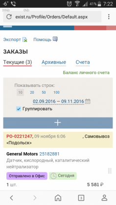

Евгений26 Опубликовано 7 ноября, 2016 Жалоба Поделиться Опубликовано 7 ноября, 2016 ДК- 25182881ДМРВ - или 22752508 или 10393949 Ссылка на комментарий

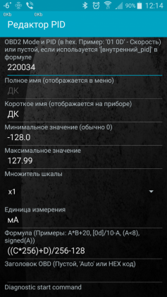

Евгений26 Опубликовано 8 ноября, 2016 Жалоба Поделиться Опубликовано 8 ноября, 2016 Я пока жду звонка от Юли.И хотя я ответ знаю с точностью 95%, пока ничего не делаю. Заметил, что на хорошей саляре, на холостых и на нейтрале, ток ДК кислорода доходит до 4,9 мА.На так себе саляре, ток в районе 4,6-4,7 мА.Может ведь ДК потерять активность своего элемента. И это не обязательно сразу даст чек. А смесь уже будет неверна на основе его показаний.Теория. Надо менять датчик. Последний элемент, который может быть причиной.Была даже мысль, что из за неверных показаний ДК, на холостых, требуемое давление у коллекторе и становится в 114 кПа. Мол, кислорода мало, дай добавлю...Между моей антарой и каптивой товарища на которй нет цокота есть еще отличие в том, что у него стоит коробочка тюнинговая. Обманывает датчик давления в системеПлохая коробочка.Она заставляет работать форсунки и тнвд на предельном давлении.А то и на запредельном. Ссылка на комментарий
