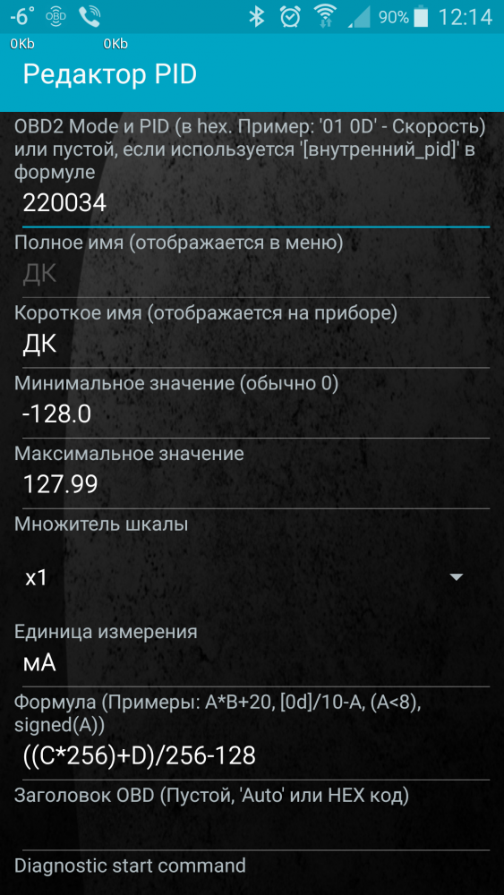

Радик Опубликовано 12 ноября, 2016 Жалоба Поделиться Опубликовано 12 ноября, 2016 Сижу в прогретом авто .проверил и оказалось у меня нет прописанного дк. Сбросьте формулу. Сниму скин. Ссылка на комментарий
Alipat Опубликовано 12 ноября, 2016 Жалоба Поделиться Опубликовано 12 ноября, 2016 Сижу в прогретом авто .проверил и оказалось у меня нет прописанного дк. Сбросьте формулу. Сниму скин.Вот тут извиняюсь, подсказать не смогу. Я по DS150 смотрел, а в Torque у меня как-то мутно все с датчиком кислорода... Ссылка на комментарий
Радик Опубликовано 12 ноября, 2016 Жалоба Поделиться Опубликовано 12 ноября, 2016 Сижу в прогретом авто .проверил и оказалось у меня нет прописанного дк. Сбросьте формулу. Сниму скин.Вот тут извиняюсь, подсказать не смогу. Я по DS150 смотрел, а в Torque у меня как-то мутно все с датчиком кислорода... Спасибо , поищу для Torque. Если найду то сегодня сниму показания , пока машина горячая. Если поздно найду , то завтра.Спасибо Серго , отправил формулу ))) пойду мерить . Ссылка на комментарий

Радик Опубликовано 12 ноября, 2016 Жалоба Поделиться Опубликовано 12 ноября, 2016 Zloy_kamradДумаю любой токарь сделает жиклер с теми размерами которые ему укажите из какгонить металла - уж он то не поплавится. 10 000 км это оч впечатляющий результат. - Конечно показатели хорошие , и сейчас на "шланге" у меня цокота нет(в общем пробеге в 13 т.к.) , вот только не у всех это работает , а жаль..http://www.antara-club.ru/public/style_images/master/attachicon.gifScreenshot_2016-11-12-12-14-26.pngСпасиб . Уже бегу мерить пока машина не остыла. Ссылка на комментарий
Радик Опубликовано 12 ноября, 2016 Жалоба Поделиться Опубликовано 12 ноября, 2016 и так , вот все показатели . На некоторые можете не обращать внимания т.к. по тупому их назвал , и сам теперь путаюсь (сам не обращаю внимания)еще температура зимы -11С , сейчас обратка с форсунок на "шланге" , цокота -нет. 1 Ссылка на комментарий
