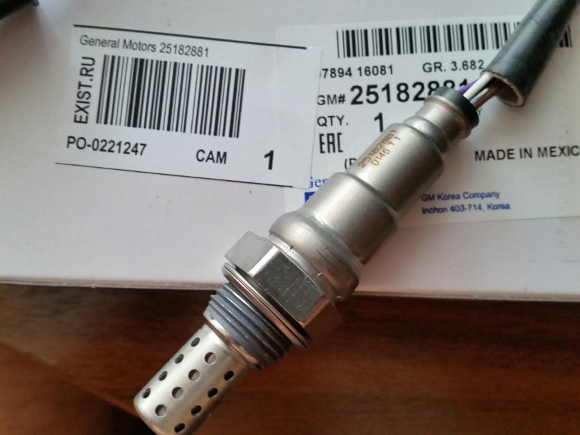

Евгений26 Опубликовано 12 ноября, 2016 Жалоба Поделиться Опубликовано 12 ноября, 2016 Радик. У тебя в момент сьема показаний егр открыт. Это дает неправильный замер. Егр закрывается спустя пару минут на холостых.zeratul86, в милливольтах у нас неверные показания. Кривые.Нужно значение тока в миллиамперах. 4,9 мА при полностью прогретом движке, закрытый егр, х.х. и нейтраль с выключенными потребителями. Я вот теперь и думаю, что делать с датчиком кислорода.Ставить или ждать сейчас стука? Ссылка на комментарий

Радик Опубликовано 12 ноября, 2016 Жалоба Поделиться Опубликовано 12 ноября, 2016 - Да не крайность Евгений лишь бы в пользу , сниму показания без ЕГР. а вот , про подогрев топлива , и то что зимой нет цока. Попрошу дать место предохранителя (сам в своей деревенщине с налету не смогу быстро определить) на систему прогрева топлива. Стоит реально проверить . Ведь зимой цок - редкая птица.Зима ? или ... проводка ? - как бы , если ДК поставить новый , можно как раз исключить доп нагрузку по топливу , тогда реальная картина будет . Как летом .с уважением Радик. Ссылка на комментарий
expert007 Опубликовано 12 ноября, 2016 Жалоба Поделиться Опубликовано 12 ноября, 2016 До появления цокота смысла ставить новый ДК не имеет смысла.Либо заехать в теплый гараж и понять что дело в проводке, либо ставить ДК человеку со стуком. Ссылка на комментарий
zeratul896 Опубликовано 12 ноября, 2016 Жалоба Поделиться Опубликовано 12 ноября, 2016 Радик. У тебя в момент сьема показаний егр открыт. Это дает неправильный замер. Егр закрывается спустя пару минут на холостых.zeratul86, в милливольтах у нас неверные показания. Кривые.Нужно значение тока в миллиамперах. 4,9 мА при полностью прогретом движке, закрытый егр, х.х. и нейтраль с выключенными потребителями. Я вот теперь и думаю, что делать с датчиком кислорода.Ставить или ждать сейчас стука?не туда я смотрел. В идеале дождаться стука и поменять. Ссылка на комментарий
Евгений26 Опубликовано 12 ноября, 2016 Жалоба Поделиться Опубликовано 12 ноября, 2016 Давайте так. Я с 21 уезжаю. Недели на три.По приезду обычный цикл дом-работа-дом-магазин.Если стука до Нового Года не будет - передаю датчик тому, кто рядом со мной и стук у него в наличии.Если такового нет, откладываем установку датчика до весны.Годится? Ссылка на комментарий

Евгений26 Опубликовано 12 ноября, 2016 Жалоба Поделиться Опубликовано 12 ноября, 2016 Надо бы его поставить, час на яме работы самому...ДК?Так он сверху. 10 минут работы в перчатках.Я завтра забираю датчик.Пока не решил, что с ним делать.Или ждать стука и надеяться, что дело в проводке.Или поменять. Но если и с ним стука не будет, то уже не ясно будет, что помогло.Я это делал : тест на акпп . Ногой тормоз и газ до 60% - выход цокот. Так делать на акпп нельзя.К тому же, появляется подлая ошибка в эбу, которую ELM не видит ни с каким софтом.Она называется - сомнительное положение педалей газа и тормоза. Ссылка на комментарий

expert007 Опубликовано 12 ноября, 2016 Жалоба Поделиться Опубликовано 12 ноября, 2016 Но ведь если сейчас его поставить, то причину мы не узнаем.надо хотя бы дождаться оттепелиесли это проводка, то придется дилеров теребить. А так мы навсегда можем остаться при цокоте, так как проводка я так понял золотая Ссылка на комментарий
snake Опубликовано 12 ноября, 2016 Жалоба Поделиться Опубликовано 12 ноября, 2016 Смысл в данный момент ставить ДК,если цокот отсутствует? Ссылка на комментарий
kaib Опубликовано 12 ноября, 2016 Жалоба Поделиться Опубликовано 12 ноября, 2016 (изменено) Я тоже считаю что ДК нужно в ЗИП пока убрать. И выяснить как повлияла смена проводки на цокота. Если вылечила-то аллелуйя. Нужно копать туда. Может и не надо все 4 жгута менять. Методом исключения дойдем тогда до сути Изменено 12 ноября, 2016 пользователем kaib Ссылка на комментарий
Евгений26 Опубликовано 13 ноября, 2016 Жалоба Поделиться Опубликовано 13 ноября, 2016 Юрию из Питера сначала поменяли двигатель.Потом проводку.Не могу пока получить ответа от него, сколько он каждый раз после замены проезжал.Но думаю совсем мало.Ибо он авто не забирал, а возвращал с неоконченным ремонтом.Можно тоже подумать, что нет достаточного пробега и не прошла адаптация под проводку-новый движок. Вот что мне пишет Юрий.Здравствуйте, после замены движка примерно 2 _4 км. А после замены проводки вообще не сколько. Я приехал принять работу стал осматривать машину увидел, что перестали работать стопаки и габариты. На сервисе типа мы не причём, хотя у меня всё работало. Я завёл машину она прогрелась нажал на педаль газа, погазовал и даже на месте при нажатии на газ отчётливо слышу детонационный стук в двс. Вот такие дела.Как видите, нет на новом датчике язвы на металле, как у меня. Ссылка на комментарий
