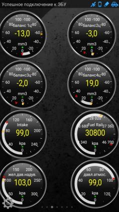

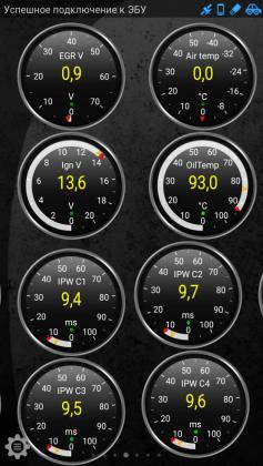

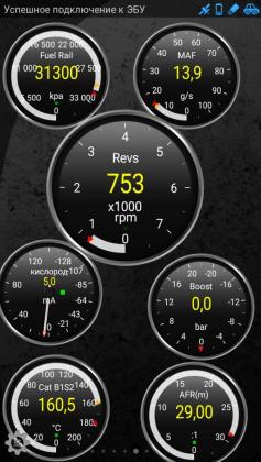

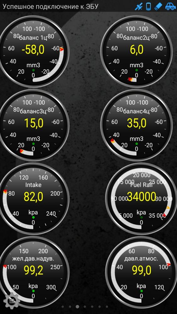

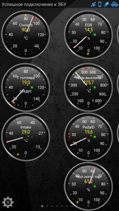

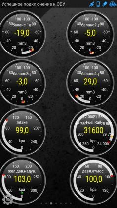

Радик Опубликовано 14 ноября, 2016 Жалоба Поделиться Опубликовано 14 ноября, 2016 -Так . Снял показания во время прожига .- сразу после стабилизации прожиг окончен. Ссылка на комментарий
Радик Опубликовано 14 ноября, 2016 Жалоба Поделиться Опубликовано 14 ноября, 2016 - жаль , что не сообразил , пока еще тепло было - поснимать показания на стандартной схеме обратки и на шланге. Вот дело в том , что при прожиге если стою на стоянке -держу 2200-2300 оборотов. когда шлага еще не было , то сразу после окончания прожига ловил цокот. после переподключения -его ни когда не было. вот на тот момент я не обладал прибором...а потом просто успокоился , не стучит и хорошо.. Ссылка на комментарий

Евгений26 Опубликовано 14 ноября, 2016 Жалоба Поделиться Опубликовано 14 ноября, 2016 Вчера вечером был прожиг, пришлось покурить минут 7-10 - как приятно и тихо работает мотор во время прожига!А вам обьяснить почему он так тихо работает?Ответ прост - нет наддува при прожиге. В коллекторе вакуум, как в атмосферках. Ссылка на комментарий
Радик Опубликовано 14 ноября, 2016 Жалоба Поделиться Опубликовано 14 ноября, 2016 ))) заметил ))). но разброс меня по форсункам искренне удивил .- Времени -целая зима. как понимаю Евгений , у вас уже заканчивается гарантия . Ради эксперимента могу изготовить еще один комплект для подключения и отправить вам . Но придется резать трубопровод заливной горловины. И конечно рукав топливопровода вам надо приобрести . Размеры дам. Хотя у меня еще есть . Могу и отправить .Ну не пойдет , несложно на штуцер в заливной горловине установить заглушку. А остальное вообще все штатно. Ссылка на комментарий
