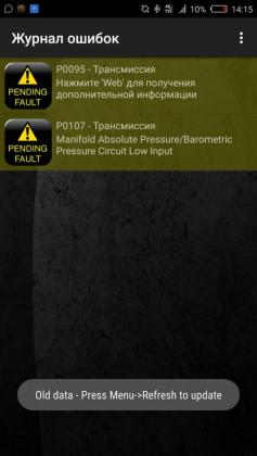

Евгений26 Опубликовано 8 декабря, 2016 Жалоба Поделиться Опубликовано 8 декабря, 2016 Вопрос, до ДК реально добраться из подкапотного пространства и отключить ? есть фотки где он ? Еще вопрос, сканер elm показывает показания ДК ? в виде графика и еще чегонибудь ? Можно в момент стука попробовать понаблюадать за этим, что происходит ELM видит датчик.А вы знаете истинно правильные значения? Или хотя бы коридор?Этих значений даже у дилеров нет ни в Тисе ни где либо еще. Я видел схему проводки двигателя.Указаны все земли.Влезть без ямы не реально. Ссылка на комментарий

yt62 Опубликовано 8 декабря, 2016 Жалоба Поделиться Опубликовано 8 декабря, 2016 Еще вопрос, сканер elm показывает показания ДК ? в виде графика и еще чегонибудь ? Можно в момент стука попробовать понаблюадать за этим, что происходит Видит и можно писать лог файлы и по ним производить анализ ( сообщение 4030).Вот свежий пример, это набор для "борца" с сажевым фильтром. ДК входит в набор. Для цокота параметры "подбирать" немного другие необходимо.Смотреть и редактировать лучше в Notepad++. Графики строить в Excel.trackLog-2016-дек.-08_07-24-43.txt Ссылка на комментарий
