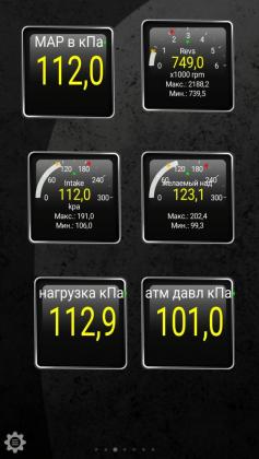

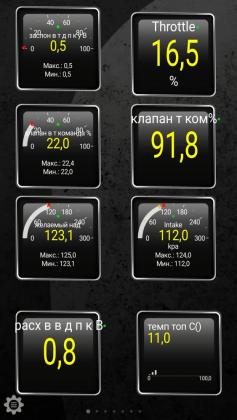

Евгений26 Опубликовано 26 декабря, 2016 Жалоба Поделиться Опубликовано 26 декабря, 2016 expert007 - чёрт какой то. Сглазил!Стук едва заметный, как писал раньше, вернулся. Не дикий, но он слышим.Что замечено на момент появления стука:1. Только недавно была регенерация фильтра.2. 50 км тому назад, заправлялся Танеко полный бак и плеснул Stanadyne.3. Глянул показания Torque. ДК стал казать на холостых в режиме паркинг и с закрытым егр 4,8 мА вместо 5,0, когда стука не было. Давление в коллекторе 105 кПа, требуемое 114. Когда стука не было, в коллекторе было 111 кПа. Ну и очень при чем, что атмосферное очень низкое - 98 кПа. Первые два пункта на мой взгляд - ни о чем.А вот давление в коллекторе при чем, как и атмосферное.Подозреваю, когда на улице низкое давление, то не хватает воздуха на х.х. Подтверждение этому - заниженные показания ДК и отсутствие явного запаха из трубы выхлопной, спецефичного, катализаторного. Воняет противно, как будто и нет катализатора.Я вообще сейчас думаю, что система регулировки давления в коллекторе в виде привода лопаток турбины находиться на краю - положение лопаток 100%, а давления не хватает. И увеличить его не выйдет.Просто уменьшать требуемое давление без изменения подачи топлива, считаю не правильным. Дело это тонкое.Искать глюк в самой турбине и ее низкой производительности? Нагар, что то с лопатками, с приводом? Мой вывод таков - мало воздуха на холостых. Дунуть бы чем дополнительно...Если вы читаете этот бред - значит у меня опять шизофрения... Ссылка на комментарий
