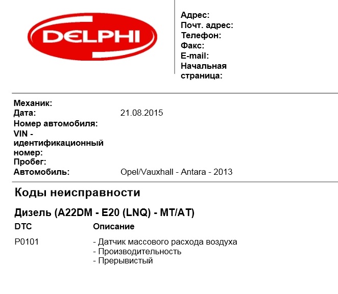

Евгений26 Опубликовано 21 августа, 2015 Жалоба Поделиться Опубликовано 21 августа, 2015 Теория виновности клапана и системы ЕГР получает продолжение.Сегодня был заглушен вход системы ЕГР.Вырезал из паронита заглушку вместо родной прокладки.Запустил двигатель и смотрю открытие клапана ЕГР.Увеличилось до 75%.Идет учет и обработка каких то датчиков.Поездил 50 км.Вылезла ошибка.По ощущениям - машина тупит. В отличии от простого снятия разъема с клапана.Но вот поимел от этого эксперимента то, чего не ожидал.С заглушкой вернулся цокот. В программе Torque видно, что как и с рабочей системой, цокот появляется в момент открытия клапана ЕГР.Клапан, скорей всего не при чем.Просто попутно меняется какой то сигнал или параметр на что либо.Вернул все взад, сбросил ошибку, поехал, встал - цокот.Снял разъем - цокота нет. Едет лучше. Смущают три ошибки.Пока думаю.Когда ставил обратно родную прокладку, случилось как всегда неприятное.Упала головка "на 10" в недра подкапотного пространства.Час поиска сверху результата не принес.Демонтировал защиту, и оказалось не напрасно - отвернулась раздатка!По всей видимости, когда проклеивали поддон, толи притянули от руки, толи не знаю чего, но отвернулась.Вот тут еще одно неприятное, хотя не для меня - верхние болты на 15 мм ключ, нижние на 18 мм. Экзотика.А головка "на 10" лежала на рулевой рейке. 1 Ссылка на комментарий

Piletskiy Опубликовано 9 сентября, 2015 Жалоба Поделиться Опубликовано 9 сентября, 2015 Теория виновности клапана и системы ЕГР получает продолжение.Сегодня был заглушен вход системы ЕГР.Вырезал из паронита заглушку вместо родной прокладки.http://www.antara-club.ru/public/style_images/master/attachicon.gif20150821_142501.jpgЗапустил двигатель и смотрю открытие клапана ЕГР.Увеличилось до 75%.Идет учет и обработка каких то датчиков.Поездил 50 км.Вылезла ошибка.http://www.antara-club.ru/public/style_images/master/attachicon.gifБезымянный.jpgПо ощущениям - машина тупит. В отличии от простого снятия разъема с клапана.Но вот поимел от этого эксперимента то, чего не ожидал.С заглушкой вернулся цокот. В программе Torque видно, что как и с рабочей системой, цокот появляется в момент открытия клапана ЕГР.Клапан, скорей всего не при чем.Просто попутно меняется какой то сигнал или параметр на что либо.Вернул все взад, сбросил ошибку, поехал, встал - цокот.Снял разъем - цокота нет. Едет лучше. Смущают три ошибки.Пока думаю.Когда ставил обратно родную прокладку, случилось как всегда неприятное.Упала головка "на 10" в недра подкапотного пространства.Час поиска сверху результата не принес.Демонтировал защиту, и оказалось не напрасно - отвернулась раздатка!По всей видимости, когда проклеивали поддон, толи притянули от руки, толи не знаю чего, но отвернулась.Вот тут еще одно неприятное, хотя не для меня - верхние болты на 15 мм ключ, нижние на 18 мм. Экзотика.А головка "на 10" лежала на рулевой рейке.Ссука такая...Доброго времени суток!Вот ссылка с форума коллег (Captiva): http://chevrolet-daewoo.ru/forum/viewtopic.php?f=65&t=24801 1 Ссылка на комментарий
