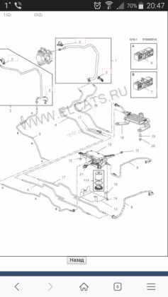

Радик Опубликовано 24 января, 2017 Жалоба Поделиться Опубликовано 24 января, 2017 - получается . что слив выхода топлива форсунок, влияет на давление в рампе и именно в переходный момент с С.Х. на Х.Х. Через камеру в форсунках . завтра поставлю ссылку. Еще если получится поставлю схему , где есть подпор обратки форсунок в тойоте при коман ройл . НЕТ я не спорю ... только прошу пройтись по "жидкой " стороне . Ссылка на комментарий
Евгений26 Опубликовано 24 января, 2017 Жалоба Поделиться Опубликовано 24 января, 2017 Если подпор на форсунках в обратке... это и обвязку нужно делать соответствующую, с хомутами...Да и слив форсунок к потоку обратки тнвд, это как муравей и слон.Как он может на что то влиять и чем это учитывать? Ссылка на комментарий
yt62 Опубликовано 24 января, 2017 Жалоба Поделиться Опубликовано 24 января, 2017 - получается . что слив выхода топлива форсунок, влияет на давление в рампе и именно в переходный момент с С.Х. на Х.Х. Через камеру в форсунках . завтра поставлю ссылку. Еще если получится поставлю схему , где есть подпор обратки форсунок в тойоте при коман ройл . НЕТ я не спорю ... только прошу пройтись по "жидкой " стороне .И у кого стучит и есть возможность, записать лог со следующими параметрами:-давление в топливной рампе-давление в топливной магистрали требуемое-обороты двигателя-балансировка 1-й форсунки-регулятор давления топлива 1.Интервал записи в журнал необходимо установить 0.25 сек. Ссылка на комментарий
