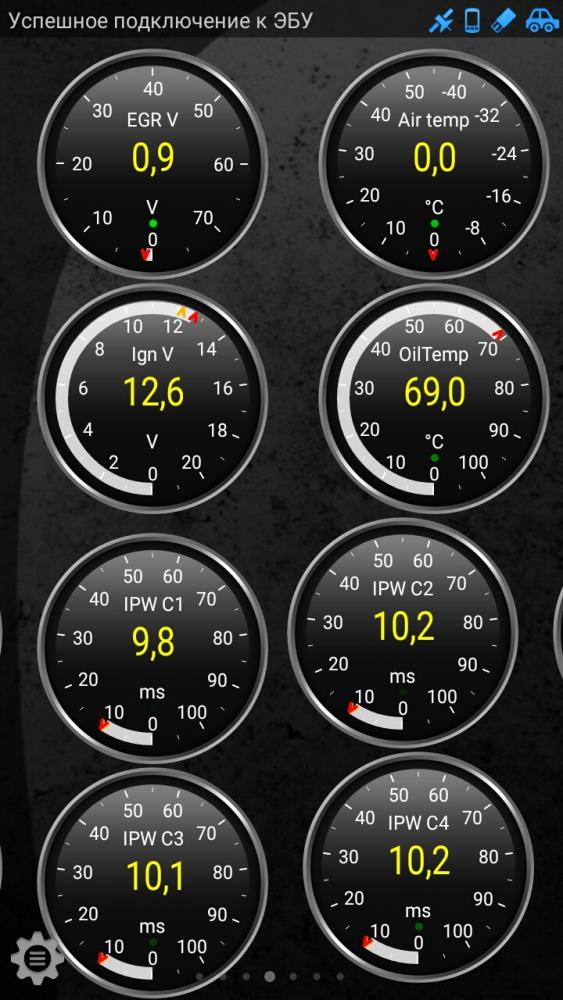

Евгений26 Опубликовано 8 февраля, 2017 Жалоба Поделиться Опубликовано 8 февраля, 2017 Не хочу быть модератором. Я не падок на власть, хватает руководства на работе. Сегодня посетила дурацкая мысль.Например, заданное давление в коллекторе 114 кпа.Реальное как у меня, при закрытом егр 112 кпа.При этом положение лопаток турбины 100% и на клапан управления турбиной идет команда в 83%.При включении в работу егр в следствии простоя в пробке и нагреве забортного воздуха, происходит открытие клапана егр до 2,4%. Также падает давление в коллекторе до 110 кпа и увеличение открытия клапана управления турбиной до 87%.Но турбина то у меня уже имеет лопатки открытые в 100%.То есть на лицо регулировка турбиной, а она не может более 100% открыть лопатки.Мысль. Что то с приводом или управлением приводом или недостатком производительности на холостых?Понимаю, что для большинства - это бред палаты #6.Но меня все не покидает мысль о недостаточности давления в коллекторе. Радик, привет! Альтернативный взгляд на проблему должен быть. Иначе заблуждение может быть принято за истину.У нас два дня атмосферное давление 767 мм рт ст.И требуемое равно реальному давлению.В минус 28 работает движок аки тракторный... Ссылка на комментарий

Евгений26 Опубликовано 9 февраля, 2017 Жалоба Поделиться Опубликовано 9 февраля, 2017 Скорей всего есть разные прошивки.И в них разные требуемые давления.Это чисто калибровочный параметр.И нет разницы, чем этот параметр считывать. Ссылка на комментарий
Радик Опубликовано 9 февраля, 2017 Жалоба Поделиться Опубликовано 9 февраля, 2017 Скорей всего есть разные прошивки.И в них разные требуемые давления.Это чисто калибровочный параметр.И нет разницы, чем этот параметр считывать.- Да скорее всего так и есть. Вот получается только "цокот" присутствует в обоих прошивках.- у меня пока тихо. Ссылка на комментарий
Евгений26 Опубликовано 9 февраля, 2017 Жалоба Поделиться Опубликовано 9 февраля, 2017 В твоем варианте все нормально с воздухом.Вот это и озадачивает... Ссылка на комментарий
Радик Опубликовано 9 февраля, 2017 Жалоба Поделиться Опубликовано 9 февраля, 2017 - Весну дождусь , с более постоянным теплом , там попробую вывести на цокот и записать показания . Сейчас не вижу смысла , в основном морозно . Да и желания в холод лазить под капот не охота , и в морозец с пластиком трудновато , заморожен , можно сломать что нибудь . Гараж холодный , а на работе в боксе не успевает отогреться. Ссылка на комментарий
Евгений26 Опубликовано 12 февраля, 2017 Жалоба Поделиться Опубликовано 12 февраля, 2017 Сегодня второй раз словил стук. Нежный, волнами, но недолго.Причем,чем вчерашний день при +1 отличается от сегодняшних -3, не знаю.Все то же. То же топливо и даже атмосферное давление.Короче, скучно не будет... Ссылка на комментарий
