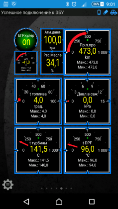

Евгений26 Опубликовано 18 февраля, 2017 Жалоба Поделиться Опубликовано 18 февраля, 2017 Вот тут я разочарую kudan01.Речь про стакан, в котором установлен подающий насос.А подогреватель стоит в фильтре и он 100% электрический, так как к нему идет провод аж 4мм в квадрате по сечению.И если запустить двигатель в -20, то спустя пару минут датчик температуры топлива кажет 12 градусов. Ссылка на комментарий

Евгений26 Опубликовано 18 февраля, 2017 Жалоба Поделиться Опубликовано 18 февраля, 2017 Никчемность этой системы в том, что она подогревает топливо на 15 градусов уже после 5 минут работы и 4мм в сечении провод позволяет прикинуть эффективность работы нагревателя... Ссылка на комментарий
