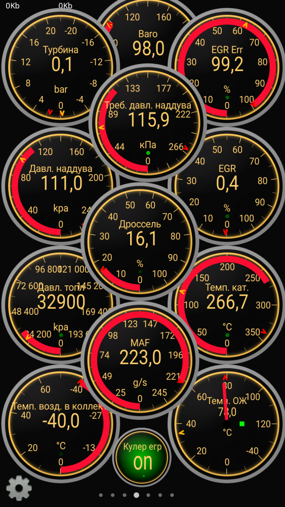

Серго Опубликовано 2 марта, 2017 Жалоба Поделиться Опубликовано 2 марта, 2017 Жень, обрати внимание на два внизу прибора. Кулер on и -40 температура с ДМРВ. Потеплеет будет of и примерно -17 до -18.ЭБУ перейдёт в режим с Зимы на Лето, ну я образно. Вот тогда посмотришь будет цокот или нет. Неторопись менять кислородник, подожди, как потеплеет. Ссылка на комментарий
Евгений26 Опубликовано 2 марта, 2017 Жалоба Поделиться Опубликовано 2 марта, 2017 А чем он тогда определит, что лето?Нет больше ни одного датчика температуры забортного воздуха.А кулер егр да, он летом всегда выкл почему то. Его назначение до сих пор загадка доя меня. Ссылка на комментарий
Серго Опубликовано 2 марта, 2017 Жалоба Поделиться Опубликовано 2 марта, 2017 То, что ты снял показания без дмрв я это увидел. Подключи, посмотри, что покажет. На следующей неделе обещают запредельно теплую погоду. Сравнишь. К стати определить, что произошло переключение из одного режима в другой, довольно просто. БК перестанет предупреждать ОСТОРОЖНО ГОЛОЛЕД. Почему с выключенным дмрв показывает -40, объясняется так, эбу переходит в режим работы, чтобы двигатель мог запустится и устойчиво работать при минусовой температуре. Т.е.когда датчик дмрв выйдет по, какой-то причине из строя, показания -40 эта величина берётся поумолчанию при выходе в аварийный режим независимо от окружающей температуры воздуха. Ссылка на комментарий

Серго Опубликовано 2 марта, 2017 Жалоба Поделиться Опубликовано 2 марта, 2017 Ну почему, почему, потому, что топлива добавляется больше. Смесь обогощенная. Аварийный режим, данные датчиков не учтены. По поводу охлодителя ЕГР, зимой он работает постоянно, даже если двигатель прогрет. Для поддержания рабочей температуры и быстрого прогрева, когда за бортом приличный минус. Летом включается на несколько секунд при прогретом ДВС, если резко продавить педаль газа, для охлаждения камеры сгорания. Ссылка на комментарий

Серго Опубликовано 2 марта, 2017 Жалоба Поделиться Опубликовано 2 марта, 2017 Жень, ЕГР работает всегда. Посмотри на фото своих приборов, что видим ЕГР закрыт всего на 0,4 процента, т.е полностью открыт. Поверить можно, трубку открути, все увидишь открыт он или закрыт. Ссылка на комментарий
Евгений26 Опубликовано 2 марта, 2017 Жалоба Поделиться Опубликовано 2 марта, 2017 Сергей. Сними фишку с егр. Будет 0,4. Понимаешь, о чем я?Даже если 1% - что им нагреть при таком потоке? Ссылка на комментарий
Серго Опубликовано 2 марта, 2017 Жалоба Поделиться Опубликовано 2 марта, 2017 Ну всё правильно, таков алгоритм работы аварийной карты. При снятом разъеме мы видим желаемые показания, а не действительные. Разговор то идёт о работе ДВС, когда все приводы и датчики подключены. Вот поэтому многие, кто прошился, удивляются, как это так ЕГР отключен, а сканер регистрирует его работу. Что касается заполнения сажевого фильтра, в летней солярке и парафина поболее будет. Сажи даёт будь здоров, как результат более быстрое заполнение. Ссылка на комментарий
