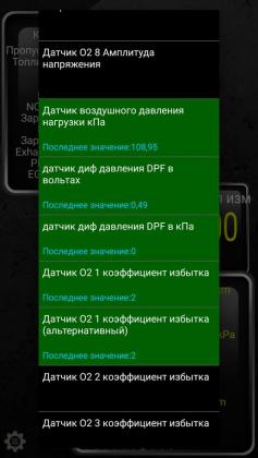

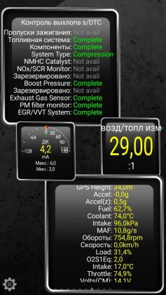

Радик Опубликовано 4 апреля, 2017 Жалоба Поделиться Опубликовано 4 апреля, 2017 - да эту деталь реставрирую или изготовлю , пока есть возможность. Но цокот это совсем другое . Просьба откликнуться у кого есть ЕЛМ. и стучит и не стучит . можно текстом без "слайдов" .1. на горячий мотор показание давления во впускном коллекторе .2. показание давления "желаемого" давления .3.показание давления Атмосферного.4. показание или динамика падения давления при остановке на светофоре ( у кого есть цокот , и у кого его нет). Ссылка на комментарий

Евгений26 Опубликовано 4 апреля, 2017 Жалоба Поделиться Опубликовано 4 апреля, 2017 - да эту деталь реставрирую или изготовлю , пока есть возможность. Но цокот это совсем другое . Просьба откликнуться у кого есть ЕЛМ. и стучит и не стучит . можно текстом без "слайдов" .1. на горячий мотор показание давления во впускном коллекторе .2. показание давления "желаемого" давления .3.показание давления Атмосферного.4. показание или динамика падения давления при остановке на светофоре ( у кого есть цокот , и у кого его нет).1. Давление в коллекторе зависит от того, закрыт егр, или приоткрыт.Если закрыт, то от 104 до 109 кПа. Если приоткрыт на 4%, то 103-106 кПа. Это на холостых.2. Всегда 114 кПа.3. От 98 до 101 кПа.4. См. пункт 1. Ссылка на комментарий
