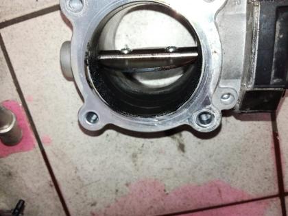

pa2007 Опубликовано 11 апреля, 2017 Автор Жалоба Опубликовано 11 апреля, 2017 В 11.04.2017 в 10:55, pretorianec13 сказал: В 11.04.2017 в 10:39, Евгений26 сказал: Где шум то?Звук работы воздуха в дросселе? на 1:16 и 1:55 Всем бы с цокотом такой шум))))По замене ДК: однозначно изменения в лучшую сторону есть! как минимум лучше едет, динамика, тяга, отзывчивость педали газа. Цокот не ушел, но изменился. Теперь при прогреве ДВС - остановка (допустим в пробке) 5-7 волн цокота далее тишина, при последующем движении и остановке все повторяется, т.е при прогреве ДВС и остановке стучит не постоянно, как было ранее. Версия с маслоотделителем имеет право на жизнь...
tepaniko Опубликовано 11 апреля, 2017 Жалоба Опубликовано 11 апреля, 2017 А ты давно дк поменял ? У меня через 2-3 недели амбиций поубавилось, первоначальная резвость после замены прошла почему-то. Может так кажется..

Евгений26 Опубликовано 11 апреля, 2017 Жалоба Опубликовано 11 апреля, 2017 Ко всему привыкаешь.Полторы недели назад я датчик pa2007 поменял.Возможно, двигатель адаптируется к новому датчику и резвость уходит.Но звук другой, приятный...
