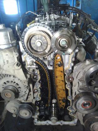

yt62 Опубликовано 14 октября, 2015 Жалоба Поделиться Опубликовано 14 октября, 2015 Так - https://m.youtube.com/watch?v=wxkRrnIs2lo&feature=youtu.be у меня теперь каждый день цокот.В том числе на полностью прогретом двигателе.? Прослушал ролик на хорошей акустике, ощущение, что барабашка поселился на цепь ГРМ(период и затухание цокота). Проверить бы гидронатяжитель цепи. Цепь со временем вытягивается, а на холостых и прогретом двигателе давление масла пониженное, вот её возможно и колбасит. Ссылка на комментарий

yt62 Опубликовано 14 октября, 2015 Жалоба Поделиться Опубликовано 14 октября, 2015 Еще раз.Цокот только после остановки на полупрогретом движке.Может сегодня быть, а потом пару дней нет.Ошибок нет.Под механику вообще нет никаких сомнений.Условия, как бы, каждый раз различные. По опыту, устройства с гидро штука не постоянная, то клацают, то - не клацают. Ошибок и не должно быть, по зубьям цепь не скачет.Звук то, механический. Стетоскопом можно локализовать источник. Ссылка на комментарий
