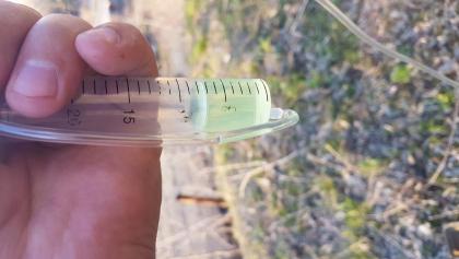

SeaMan Опубликовано 3 мая, 2017 Жалоба Поделиться Опубликовано 3 мая, 2017 Если не забивается быстро сажевый и нет дыма за вами - льет в обратку, так как клапан не держит.Проверил вчера на слив в обратку все 4 форсунки. За 1 мин. ни одна не налила больше 11 кубиков. 2 форса, на которую горит ошибка, слила меньше всех. Если я правильно считаю цилиндры (слева направо). Может под нагрузкой другая ситуация. Сажевый не дымит. Да и вообще двиг как работал так и работает. Но вот заметил странную особенность. В обратку вместе с солярой идут какие-то пузырьки... Это вообще норма?Вот результат 2-й форсунки: Видео с пузырьками.https://youtu.be/mpPbMkvIp_A Ссылка на комментарий
Радик Опубликовано 3 мая, 2017 Жалоба Поделиться Опубликовано 3 мая, 2017 (изменено) Все нормально . пузырьки как на видео тоже нормально . Немного между форсунками все равно будет отличие по сливу на 2-3мм. Изменено 3 мая, 2017 пользователем Радик Ссылка на комментарий
