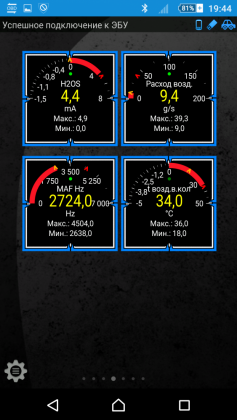

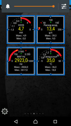

Серго Опубликовано 30 мая, 2017 Жалоба Поделиться Опубликовано 30 мая, 2017 Ещё раз всем привет. Установил так называемый ограничитель. Проехал 32 км, что сказать? Первым делом снял гофру, посмотрел на наличие масла, запотевание, как и было, но масло на стенках не блестит, уже плюс. Во время движения, вот здесь так однозначно сложно сказать. Подхват с места, потом маленький провал. Честно особых изменений незаметил. Заслонку ещё надо вероятно опытным путем подбирать, больше 35 мм, как у меня делать не следует. Да, вот ещё видно, как нервничает дмрв и соответственно показания прибора расхода воздуха. Ссылка на комментарий
Евгений26 Опубликовано 30 мая, 2017 Жалоба Поделиться Опубликовано 30 мая, 2017 На х.х. нужно поиметь более высокий расход воздуха в граммах.В моем случае увеличение с 13 до 15 г/с.Цель - показать что дмрв типа новый.И я так понимаю, никто со стуком не повторит? Ссылка на комментарий

Серго Опубликовано 30 мая, 2017 Жалоба Поделиться Опубликовано 30 мая, 2017 (изменено) Жень, чем могу, обещал, сделал. По сути особых, каких-то изменений в худшую или лучшую сторону я не увидел. Может заглушка на ЕГРе влияет, может окно чуть больше закрыть надо было. Дизелю воздух нужен и масло с сапуна потянет. Чуть незабыл, проверил на ошибки. Скрытых нет. Изменено 30 мая, 2017 пользователем Серго Ссылка на комментарий
