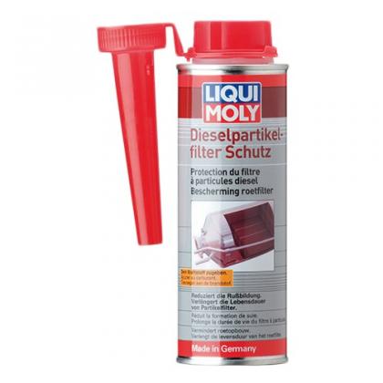

Владимир С Опубликовано 18 октября, 2015 Жалоба Поделиться Опубликовано 18 октября, 2015 Pro-Line Ansaug System Reiniger Diesel использовал на 30 тысячах, этот состав от ликви моли, первая проблема без турбины двигатель не завести, дроссель расположен далеко, пришлось снимать патрубок после интеркулера, и там разбрызгивать( в инструкции написано что надо использовать на работающем двигателе), я разбрызгивал на не работающем 1/5 часть баллона с помощью шланга удлинителя на баллоне, остаток болона прям сразу в турбину сняв коллектор впускной от фильтра и дав обороты 2000 как в инструкции.Если будите делать это , лучше на улице, или выводить выхлопные газы из гаража, вонь неимоверная, что глаза аж режет Ссылка на комментарий

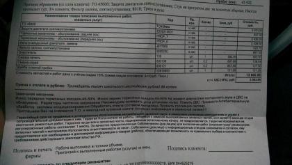

Rodos166 Опубликовано 23 октября, 2015 Жалоба Поделиться Опубликовано 23 октября, 2015 Что-то связано с топливной системой и стандарта выброса Евро. В заказ-наряде секретный код работ стоит 8018, приемщика спросил что это за код, на что он ответил, что это закрытая информация. Может это с этим связано?! Механик сказал что обязательно при каждом ТО необходимо производить слив ДТ с отстойника, что некоторые из дилеров просто не делают!!! Ссылка на комментарий

Евгений26 Опубликовано 29 октября, 2015 Жалоба Поделиться Опубликовано 29 октября, 2015 Ну если это так, то нам с этим кодом 8018 может только Бэтр помочь.Хотя бы расшифровать.Делать ничего с авто не будут, нет отзывов от GM. Ссылка на комментарий
Евгений26 Опубликовано 29 октября, 2015 Жалоба Поделиться Опубликовано 29 октября, 2015 Всем привет! На днях прошёл ТО-3 и о чудо, за 4 дня ни разу не стучало!!! До этого стучало каждый день!!! Перешёл на другое масло очень дорогое, и электрик что-то долго возился с программированием, сказал что закачал один свежий файл и новую программу адаптации. Буду следить в дальнейшем.Хотел ранее чиповаться в Порше центре обещали 500 Hm, но отговорили. Сказали движок выдержит, а вот за коробку не отвечают.Огромная просьба.Пожалуйста, выложите скан наряд-заказа на работы.Хоть почитать, про что речь.Личные данные можно затереть.Нужно понять смысл работ. Ссылка на комментарий
Rodos166 Опубликовано 29 октября, 2015 Жалоба Поделиться Опубликовано 29 октября, 2015 (изменено) Вечером выложу, но там особо ничего не расписано, только мои замечания. Изменено 29 октября, 2015 пользователем Rodos166 Ссылка на комментарий
DiGri Опубликовано 29 октября, 2015 Жалоба Поделиться Опубликовано 29 октября, 2015 Не выложит, я звонил туда, нет такого кода в заказ-нарядах, и электрика с таким именем нет, и не заливают они ни какие проги кроме официальных... Ссылка на комментарий
Rodos166 Опубликовано 29 октября, 2015 Жалоба Поделиться Опубликовано 29 октября, 2015 Выложу! Про электрика я указывал что имя не помню! А проги как раз официальные мне и залили! Ссылка на комментарий
