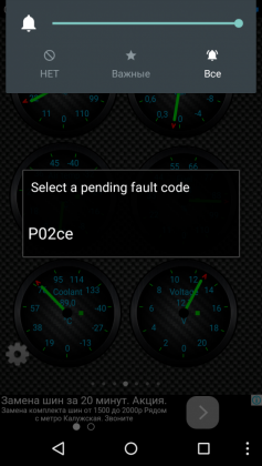

Rodos166 Опубликовано 3 ноября, 2015 Жалоба Поделиться Опубликовано 3 ноября, 2015 Всем привет! У меня цокот пропал вообще. Но на днях вылезла ошибка P02CE, по гарантии будут менять уже вторую форсунку, до этого была аналогичная P01CE. Ошибку сбрасывал, но через некоторое время опять появляется. Никаких признаков не подаёт, наоборот машина стала резвее и стал падать расход, и двигатель стал работать тише. 5 ноября поеду к дилеру на замену форсунки 2-го цилиндра. Ссылка на комментарий
